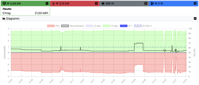

In SW2 wird die aktuelle Leistung korrekt übernommen. Allerdings wird wohl die Tagesenergie nicht verwendet. Stattdessen wird (vermutlich) aus der Gesamtenergie der Tagesertrag berechnet (Durch Subtraktion der Gesamtenergie des Vortages?)
Das führt dazu, dass im Drop-Down der (Tages-)Ertrag nur in vollen kWh angezeigt wird.
Bildschirmfoto 2023-08-10 um 14.34.42png

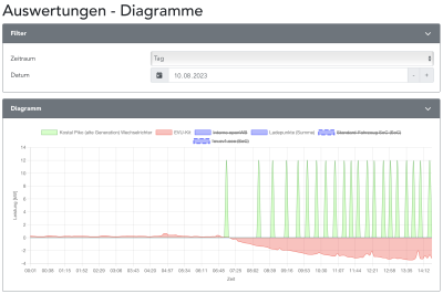

Unbrauchbar wird es in den Auswertungen. Hier wird offenbar ebenfalls dieser "berechnete Tagesertrag" verwendet. Dies hat zur Folge, dass hier immer die Leistung als "0kW" angezeigt wird und dann (alle 5 Minuten?) ein Peak von "12kW" dargestellt wird. (Wenn sich die Gesamtenergie um 1kWh erhöht hat).
Ich denke man könnte da Problem lösen in dem das Feld Tagesenergie (kWh mit zwei Nachkommastellen) direkt als Tagesertrag verwendet wird, anstatt den Tagesertrag aus der Gesamtenergie zu berechnen.
