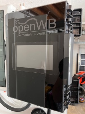

Hallo in die Runde,
beim Zählerablesen vergangenen Freitag bin ich versehentlich an den Fehlerstromschutzschalter gekommen und die openWB war kurz stromlos. Als ich das ganze bemerkte, Sicherung raus, FI eingeschaltet, Sicherung eingeschaltet, Display ging auch noch (laut meinem Augenwinkel) kurz an und ging in den normalen Bootscreen. Nach ein paar Minuten wollte ich nachschauen, nix mehr. Display tot, kein Zugriff über das Netzwerk oder die Cloud.
Im Inneren schauts eigentlich normal aus, alles leuchtet wie gewohnt. Spannung auf allen 3 Phasen ist ebenfalls wie N-Leiter vorhanden.

Vermutlich hat es nur die SD Karte erwischt.
Du kannst noch mal die Sicherungen (oder den FI in der Box) aus machen und das Display beim Booten beobachten, was für Meldungen da kommen. Finger bitte nicht zu tief in die Box stecken!!!

Leider passiert gar nichts beim Einschalten vom Strom. Display macht überhaupt nix, es bootet nicht und zeigt nichts an. Display bleibt schwarz und per Netzwerk kann man auch nicht auf die box zugreifen. Soll das wirklich nur an der SD Karte liegen?

Der Raspi hat Strom (LEDs blinken)?
Re: openWB series 2 custom defekt
Wichtig ist, ob die RPi-LEDs beim Booten dynamisch an/aus gehen. Rein statisches "An" kann auch SDC-Defekt bedeuten. Die HW der Box dürfte in Ordnung sein.

Die LED's sind an, blinken aber nicht. Der Support geht auch von einer defekten SD-Karte aus und hat mir heute eine neue per Post geschickt.
