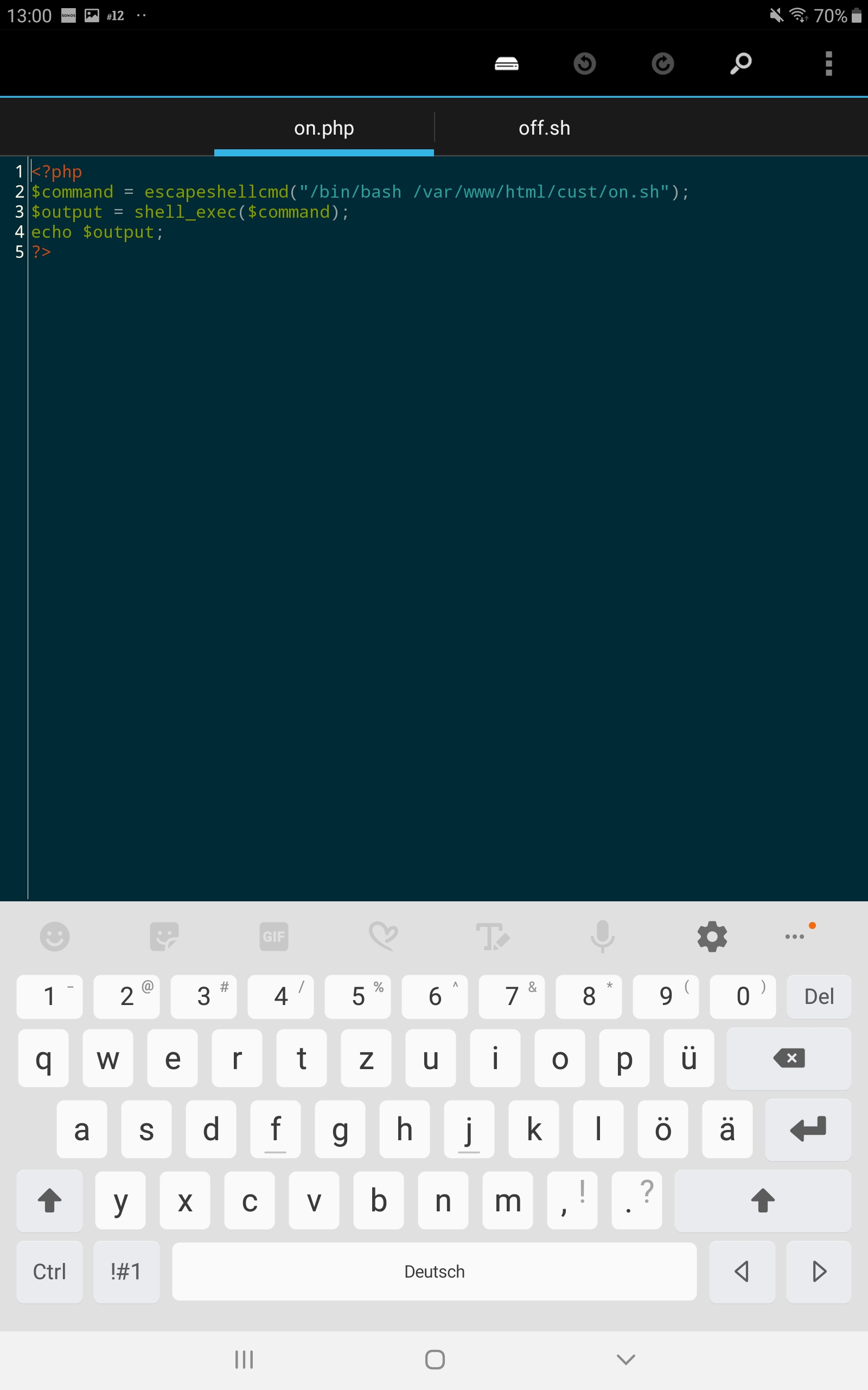

Datwi on.php anlegen

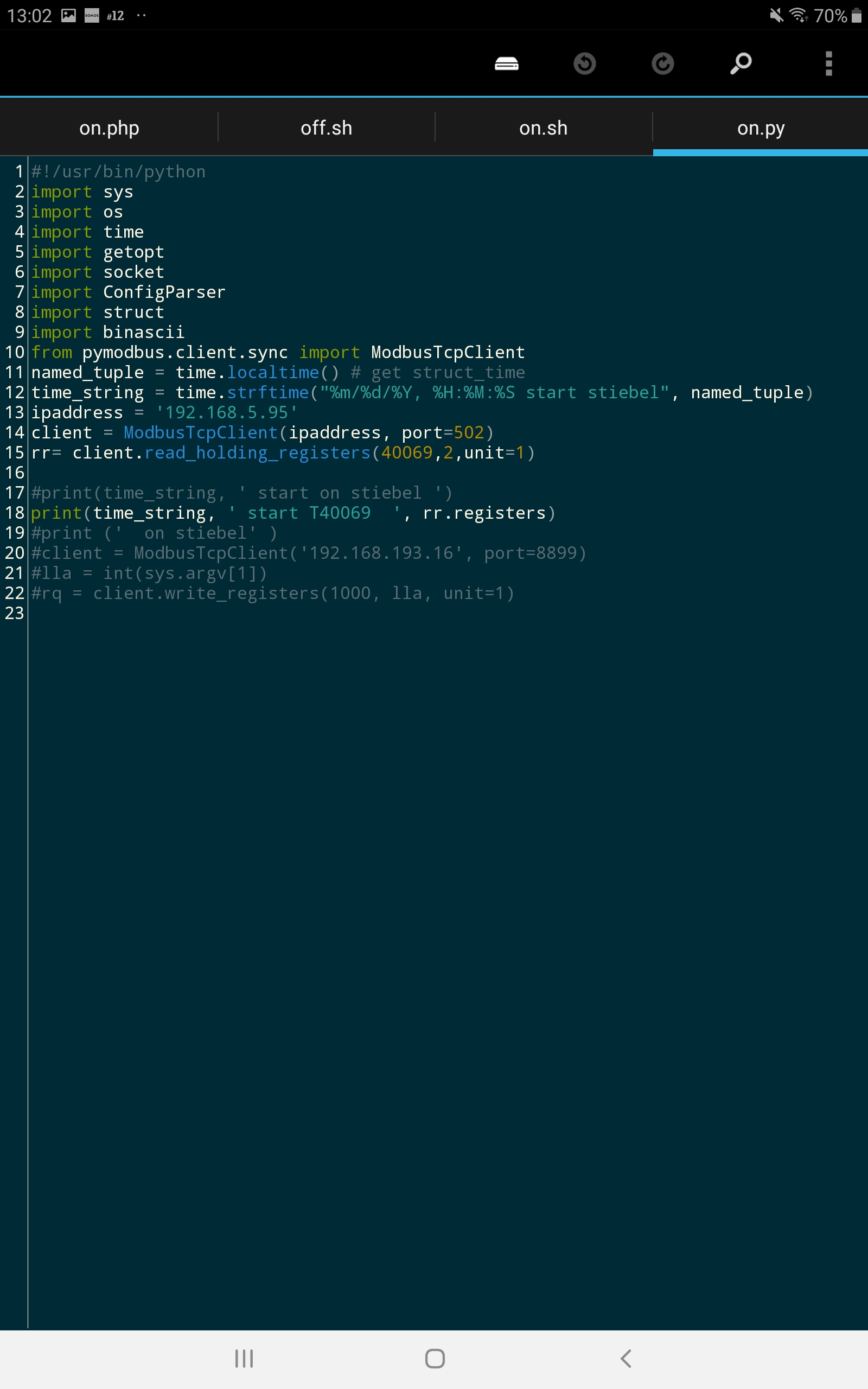

Datei on.py
(448.45 KiB) 2052-mal heruntergeladen
Da die Wärmepumpe erst in zwei bis drei Monaten kommt, lese ich hier vom meinem Solaredge wr einen fixen Wert aus und protokolliere ihn mit dem print Kommando.
Hier kommt später die Modbus Ansterung der Wärmepumpe rein..
Diese drei Dateien dann gleichartig für off.xx anlegen.

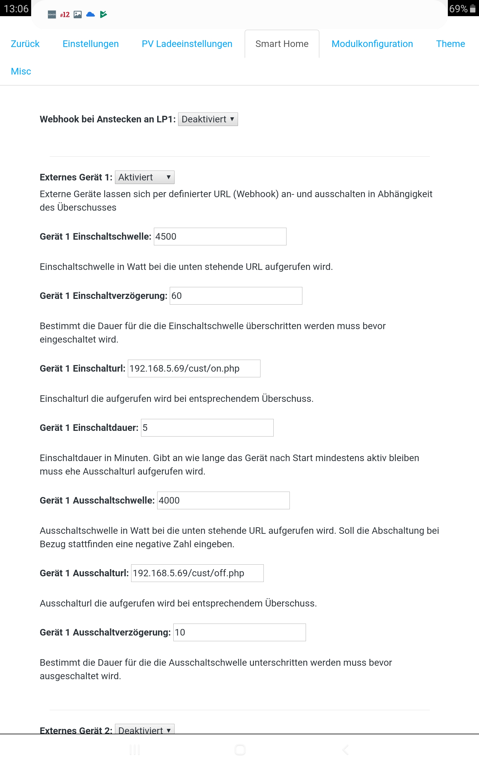

Im Smart Home openwb habe ich folgendes drin:
(577.22 KiB) 2052-mal heruntergeladen

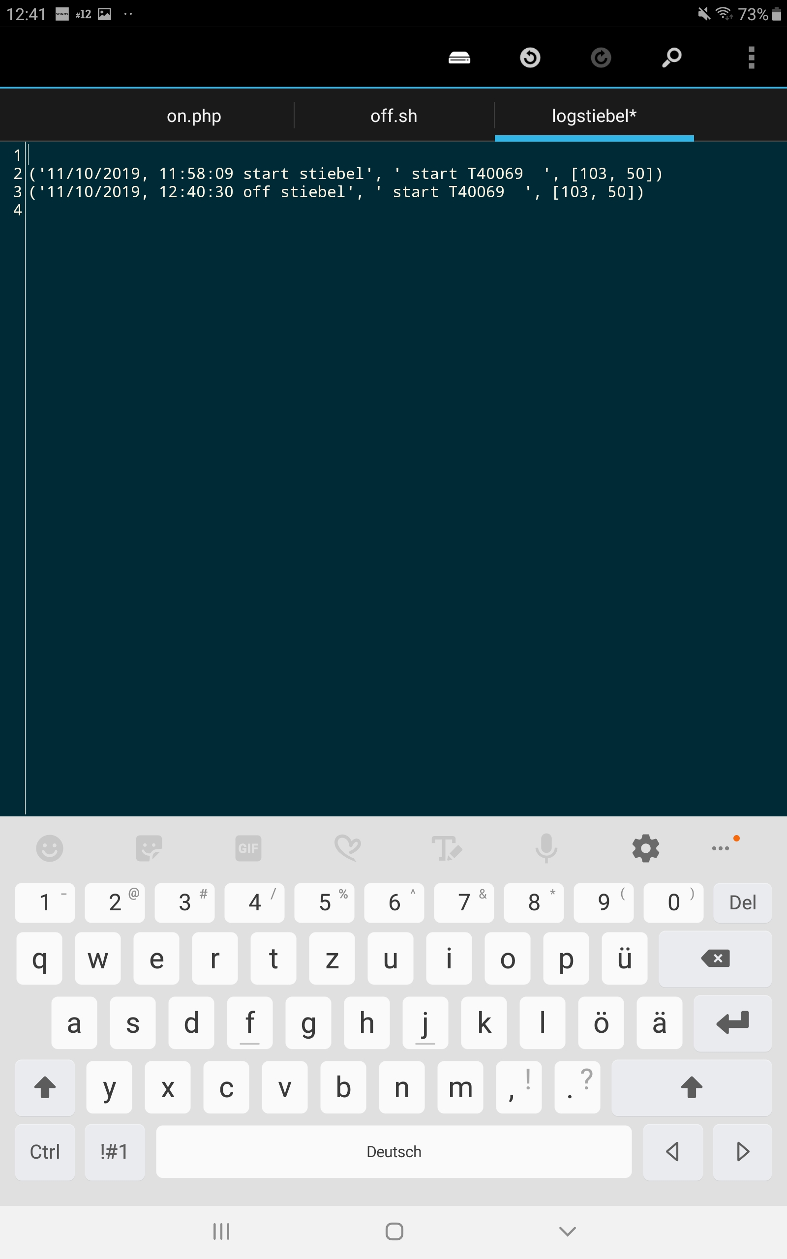

Und siehe da, es funktioniert, hier das separate log:
(287.2 KiB) 2052-mal heruntergeladen
