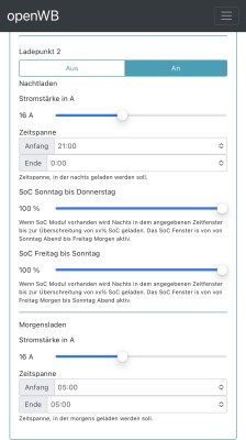

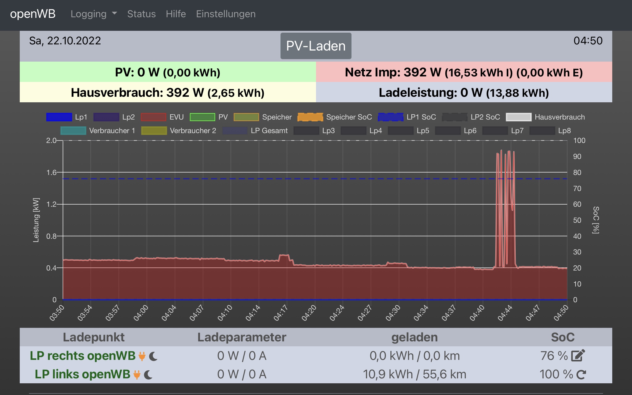

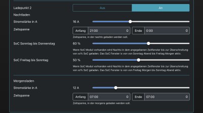

als ich gestern kurz nach 23:00 nach Hause kam wollte ich den Golf ehybrid noch etwas laden.
Eingestellt ist Nachtladen am LP2 zwischen 21:00 und 0:00
Des weiteren SOC 50%
Heute morgen war das Fahrzeug allerdings zu 100% geladen.
Jetzt bin ich etwas ratlos.
Warum lädt das Fahrzeug noch nach 0:00
Warum >50%
Wo könnte der Fehler liegen?

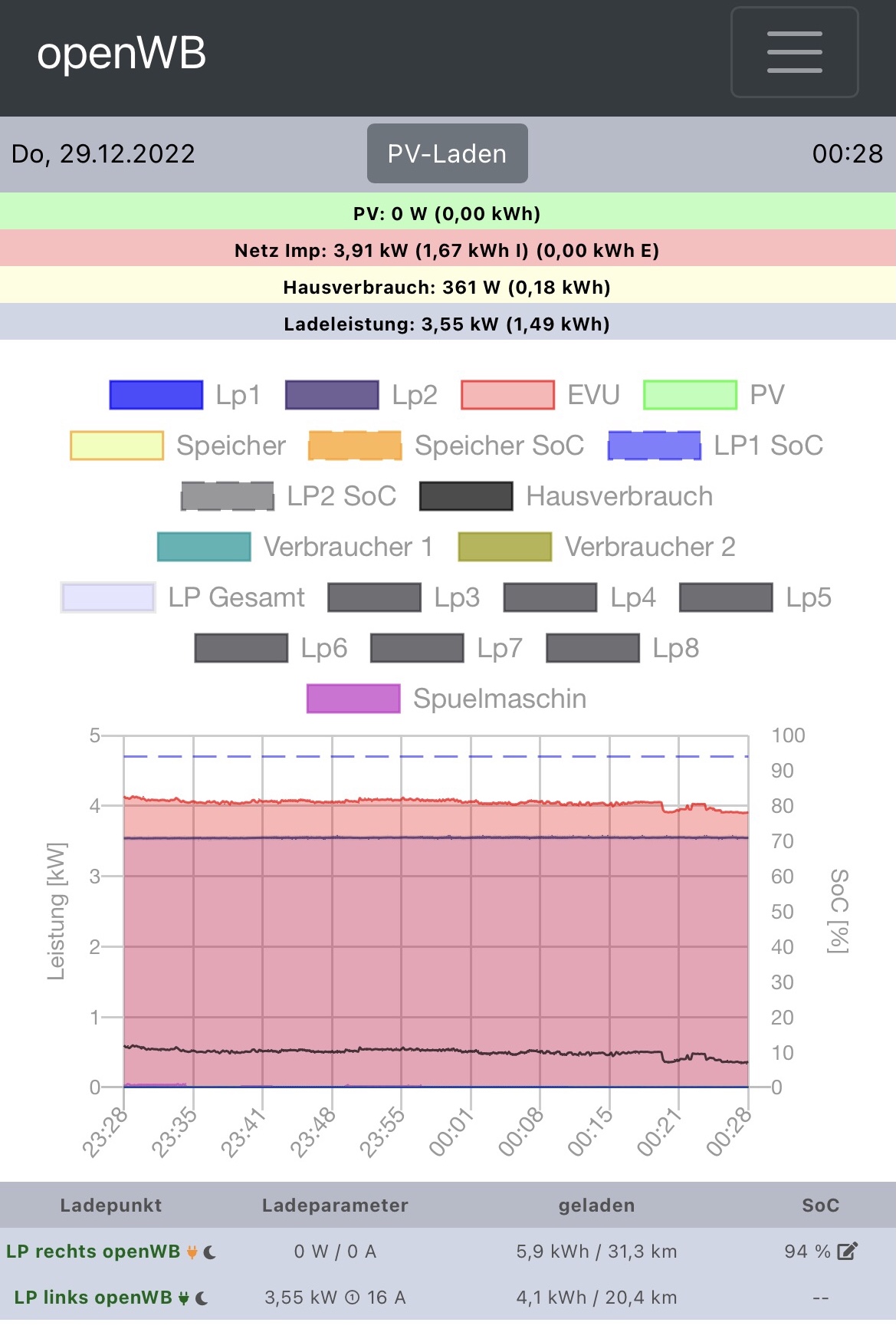

SOC ist zur Zeit an LP 2 aus aber die Zeit für Nachtladen endet eigentlich um 0:00.
Gerade lädt aber der LP 2 obwohl schon 0:30

knappe 4 Jahre später habe ich ein sehr ähnliches Fehlverhalten. OpenWB 1.9.301
Mein LP1 von 2 konfigurierten LPs ignoriert die Endzeit und den eingestellten SOC der Nachtladung.
meine Einstellungen:
Im PV Modus ist...
Nachtladen LP1 von 19:00 bis 0:00 Ziel SOC 55%
Nachtladen LP2 von 24:00 bis 4:00 Ziel SOC 55%
aktiv.
Im Logfile unten ist zu erkennen das um 0:00 LP2 aktiv wird, LP1 jedoch einfach weiter lädt, obwohl die Endzeit überschritten war. Zusätzlich war der SOC auch bei 56% (nicht aus diesem Log zu erkennen).
Um 0:15:57 habe ich dann manuell eingegriffen und auf STOP gestellt. Danach hab ich wieder den PV Modus aktiviert und LP2 hat wieder gestartet da er innerhalb der Bedingungen lag.
Meine Beobachtung: Neulich hat mein LP1 deutlich vor 0:00 den Ziel SOC erreicht und da wurde die Nachtladung dann automatisch gestoppt. Mir scheint es gibt Probleme wenn es über 0:00 hinaus geht.

Ab 0:00:
/var/www/html/openWB/ramdisk $ ll nachtladen*
-rwxrwxrwx 1 pi pi 2 Apr 27 00:00 nachtladen2state
-rwxrwxrwx 1 pi pi 2 Apr 27 00:00 nachtladen2states1
-rwxrwxrwx 1 pi pi 2 Apr 27 00:00 nachtladenstate
-rwxrwxrwx 1 pi pi 2 Apr 27 00:00 nachtladenstates1
pi@raspberrypi:/var/www/html/openWB/ramdisk $ cat nachtladen*
0
0
0
1
Das Nachladen an LP1 wurde wieder nicht wie eingestellt um 0:00 gestoppt (SOC zu diesem Zeitpunkt 53%). Nachtladen für LP2 wurde jedoch gestartet.
Auszug aus dem Ladestatus Änderung log:
2024-04-27 00:09:27: PID: 27012: LP2, Lademodus Nachtladen. Ladung mit 15 Ampere, 55 % SoC (LV0)
2024-04-27 00:08:27: PID: 18680: LP2, Lademodus Nachtladen. Ladung mit 14 Ampere, 55 % SoC (LV0)
2024-04-27 00:07:28: PID: 10630: LP2, Lademodus Nachtladen. Ladung mit 13 Ampere, 55 % SoC (LV0)
2024-04-27 00:06:28: PID: 2584: LP2, Lademodus Nachtladen. Ladung mit 12 Ampere, 55 % SoC (LV0)
2024-04-27 00:05:28: PID: 26869: LP2, Lademodus Nachtladen. Ladung mit 11 Ampere, 55 % SoC (LV0)
2024-04-27 00:04:27: PID: 18347: LP2, Lademodus Nachtladen. Ladung mit 10 Ampere, 55 % SoC (LV0)
2024-04-27 00:03:27: PID: 10302: LP2, Lademodus Nachtladen. Ladung mit 9 Ampere, 55 % SoC (LV0)
2024-04-27 00:02:27: PID: 2217: LP2, Lademodus Nachtladen. Ladung mit 8 Ampere, 55 % SoC (LV0)
2024-04-27 00:01:28: PID: 26516: LP2, Lademodus Nachtladen. Ladung mit 7 Ampere, 55 % SoC (LV0)
2024-04-27 00:00:27: PID: 18141: LP2, Lademodus Nachtladen. Ladung mit 6 Ampere, 55 % SoC (LV0)
2024-04-26 21:23:27: PID: 3561: LP1, Lademodus Nachtladen. Ladung mit 16 Ampere, 55 % SoC (LV0)
2024-04-26 21:22:27: PID: 27832: LP1, Lademodus Nachtladen. Ladung mit 15 Ampere, 55 % SoC (LV0)
2024-04-26 21:21:27: PID: 19566: LP1, Lademodus Nachtladen. Ladung mit 14 Ampere, 55 % SoC (LV0)
2024-04-26 21:20:27: PID: 11556: LP1, Lademodus Nachtladen. Ladung mit 13 Ampere, 55 % SoC (LV0)
2024-04-26 21:19:28: PID: 3285: LP1, Lademodus Nachtladen. Ladung mit 12 Ampere, 55 % SoC (LV0)
2024-04-26 21:18:27: PID: 27567: LP1, Lademodus Nachtladen. Ladung mit 11 Ampere, 55 % SoC (LV0)
2024-04-26 21:17:27: PID: 19304: LP1, Lademodus Nachtladen. Ladung mit 10 Ampere, 55 % SoC (LV0)
2024-04-26 21:16:28: PID: 11279: LP1, Lademodus Nachtladen. Ladung mit 9 Ampere, 55 % SoC (LV0)
2024-04-26 21:15:28: PID: 3249: LP1, Lademodus Nachtladen. Ladung mit 8 Ampere, 55 % SoC (LV0)
2024-04-26 21:14:28: PID: 27288: LP1, Lademodus Nachtladen. Ladung mit 7 Ampere, 55 % SoC (LV0)
Hat vielleicht jemand eine Idee?
