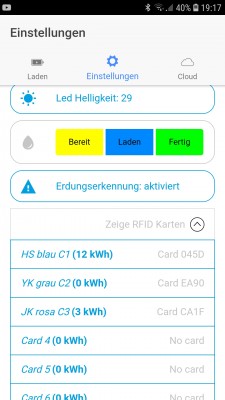

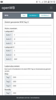

bei mir wird die Karte nicht durchgereicht, go-e FW40.0, OWB nightly. Es wird immer umgehend nach Vorhalten des Transp. auf "gesperrt" geschaltet.
Go-e am LP1 mit RFID im Modus 2

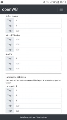

Danke, hat geklappt.
Lösung: im Modus 2 müssen die RFID ids hintereinander durch Komma getrennt ohne Leerzeichen und dann noch rein:
,1,2,3,4,5,6,7,8,9,10
stehen, da die go- e nur die Zahl des Eintrages der Chips übermittelt.
