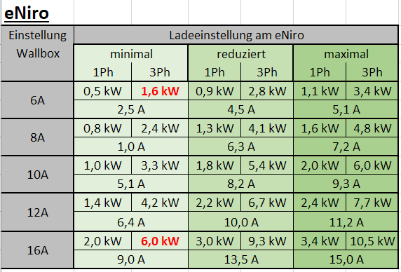

Hallo, ich habe einen Kia eNiro mit 3PH OBC. Ich habe meine Ladeeinstellungen im eNiro auf "minimal" gestellt, dadurch ergibt sich eine Ladeleistung von ca. 1,5 bis 6,0 kW. Vielleicht ist das für den ein oder anderen auch ein Lösungsansatz. In jedem Fall lässt sich die Einstellung einfacher und schneller ändern, wie Sicherung rein raus usw.
Anbei noch eine Tabelle mit den Ladeströmen und -leistungen in Abhängigkeit der Einstellungen.

Danke für den Hinweis, aber "Minimal" gibt es bei meinem ID 3 nicht. Er möchte gern min. 6 A auf jeder Phase (ab ca. 1,3 / 4,1 kW) haben. Ausser wenn er gestört ist, nimmt er 5A fest für "Notladen".
