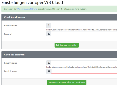

Ich wollte die Cloud Funktion auch mal testen.
Leider kappt es bei mir auch nicht wie bei @Corsagerd und @toboter
Nach dem Eintragen des Benutzernamens und eMail Adresse + Klick auf "Neuen Account erstellen und Einrichten" erscheint bei mir danach direkt
auch nur eine neue Seite mit "Account angelegt, Weiterleitung erfolgt automatisch" und ich lande wieder auf der Cloud Einrichtungsseite mit leeren
Feldern für erstmalige Einrichtung. Die Felder Benutzername und Passwort sind auch leer.
Version der openWB ist bei mir die 1.9.245, per LAN angeschlossen
Worin liegt der Fehler

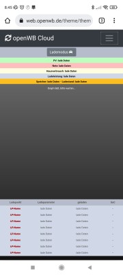

Re: howto: Fernzugriff via Cloud
Das kommt bei mir wenn ich die Cloud aufrufe. Anmelden scheint zu funktionieren, nur dann geht es nicht mehr weiter
Ich kann nach wie vor keinen Account erstellen. Nach der Weiterleitung erscheint wieder die gleiche Eingabemaske wie auf dem Bild.
