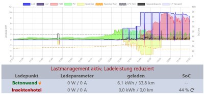

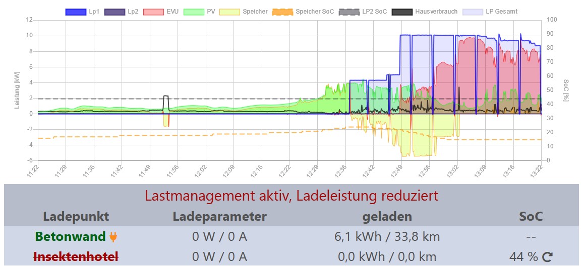

Mit schwindendem PV Ertrag muss ich jetzt wieder "Sofortladen" nutzen, dabei wird immer die Ladeleistung auf den Mindeststrom herunter geregelt ohne dass es einen für mich ersichtlichen Grund gibt. Alle ca 5 Minuten geht der Strom sogar auf 0 herunter.
In der Anzeige sehe ich blinkend: "Lastmanagement aktiv, Ladeleistung reduziert"

Über /openWB/web/status/status.php sehe ich dass alle Werte weit von den definierten Limits entfernt sind, daher dürfte die Ladeleistung in meinen Augen nicht reduziert werden.
Statt über den Schieber zwischen Min und Max verstellen zu können muss ich jetzt über "Ladeeinstellungen => Sofortladen => Mindeststromstärke alle Ladepunkte" den Wert auf den gewünschten Wert setzen damit nicht herunter reguliert wird.
Hier wäre sehr hilfreich wenn im Log stehen würde warum reduziert wurde, welcher Wert sonst also außerhalb der erlaubten Grenze liegen würde.
