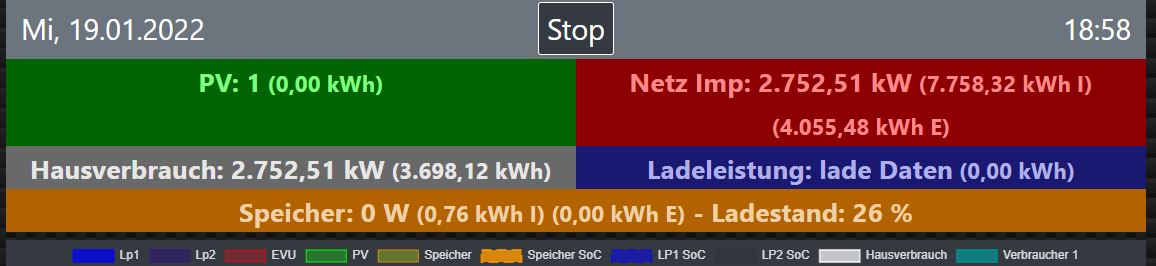

Re: sungrow Modul Nightly 1.9.251
Beitrag von Bastelfrosch »
Nach Update heute abend gleicher Effekt
Was bin ich froh, das ich das nicht bezahlen muss :lol:
