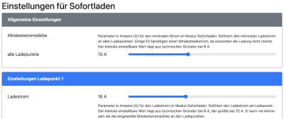

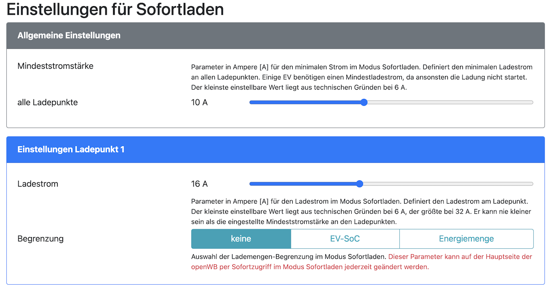

ich habe eine Frage zum Sofortladen und der dort definierten Mindeststromstärke. Bei mir in der OpenWB (Version 1.9.244) ist es wie folgt hinterlegt:
Wenn ich jetzt das Auto lade wird es nur mit 7kW geladen. D.h. er scheint nur die Mindeststromstärke zu nutzen und nicht den im Ladestrom definierten Wert (16A)

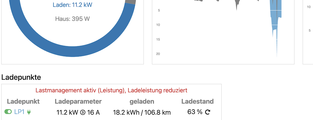

Wenn ich die Mindeststromstärke auf 16A erhöhe, dann wird mit 11kW geladen, jedoch erhalte ich dann eine Meldung über aktives Lastmanagement in meiner 11kW OpenWB
Meine Vermutung wäre gewesen, dass die Mindeststromstärke das Minimum definiert aber anscheinend scheint das immer den maximalen/aktuellen Wert zu bestimmen? Ist das aktive Lastmanagement auf Dauer schädlich oder negativ?

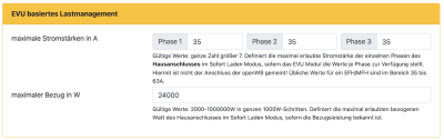

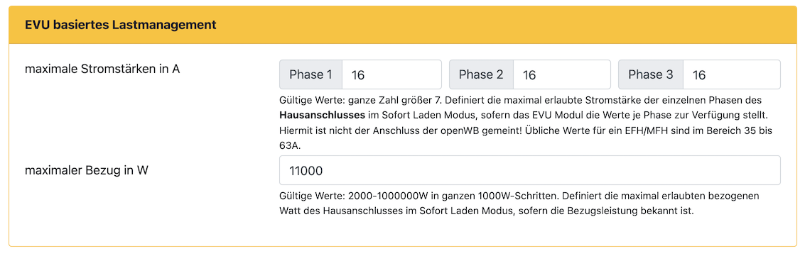

Auf welche Werte ist das Lastmanagment eingestellt?
3x16A?? Wieviel Watt?

Das ist wie folgt eingestellt (wenn das die richtige Einstellung ist?)
Passt das so? Oder muss da was geändert werden?
Re: SofortLaden und Mindest-Ladestärke
...meine Vermutung. ;)
Nein, passt nicht.
Dort wird der Wert Deiner Hausanschlusssicherung oder SLS- Schalter, i.d.R. 3x 35 A und 24.000W, eingetragen.
Dann gibt es kein Problem.
Schau mal nach...

Ok. Ich habe die Werte entsprechend hinterlegt. Werde es dann beim nächsten Ladevorgang erneut testen. Danke schon mal für die schnelle Info und schöne Feiertage!

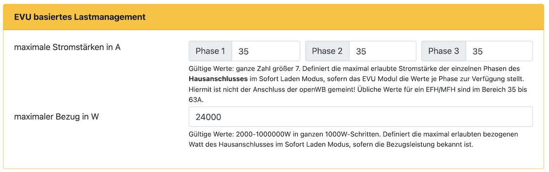

Ich habe es jetzt auf 35A gestellt

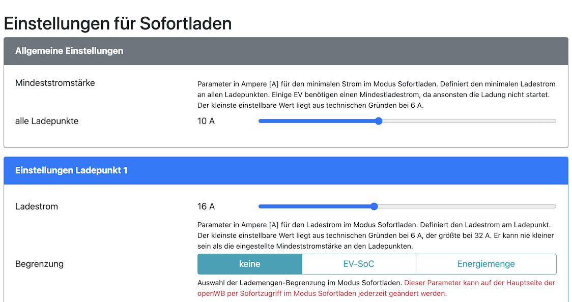

aber mit einer Mindeststromstärke von 10A (und Ladestrom von 16A) wird immer nur noch mit 7kW (statt 11) geladen.

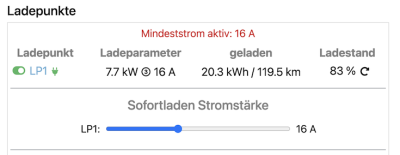

Wenn ich die Mindeststromstärke auf 16A erhöhe dann geht auch die Ladeleistung hoch, ich erhalte aber wieder einen "Warnhinweis" auf der Hauptseite
Ja, das ist klar, denn der Mindeststrom bedeutet 10A x 230V x3 Phasen = 6,9 kW (ca. 7 kW). Ggf. ist das aber EV- abhängig. Manche starten erst ab 8-9 A.
Stell mindest auf 6 A und max auf 16 A, dann wird alles gut. Dann hast Du den max. Einstellbereich für Sofort über den Slider.
6A Min und 16 A max. gilt übrigens für alle Deine Grundeinstellungen, also auch im PV- Modus...
Die Werte im LM sind so richtig eingetragen, wenn Dein Hausanschluss so abgesichert ist.
Edit: Der Warnhinweis steht direkt nach Umstellung des LM eine begrenzte Zeit weiterhin auf Startseite.

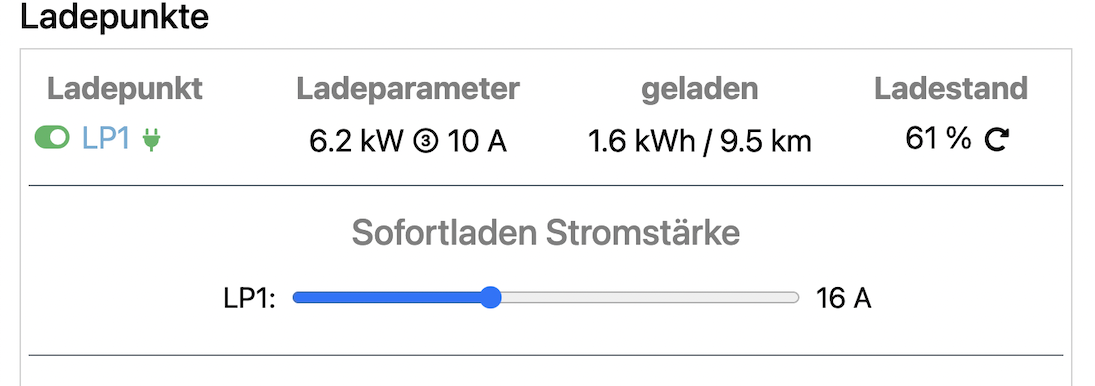

Das scheint aber auch nicht so wirklich zu funktionieren. Ich habe auf der Startseite 16A eingestellt, es kommen aber trotzdem nur 6-7 kw an:
Hier sind die Einstellungen für SofortLaden

Zeig mal den Status/LP während der Ladung und die komplette Startseite.
Was passiert, wenn Du bei "Sofort" mal auf 6A , 11A und wieder auf 16 A Vorgabe stellst? Immer etwas abwarten zwischendurch...
