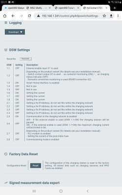

Re: KEBA Wallbox lässt sich nicht steuern (PV-Laden)
Dann schau mittels Portscan ob der port 502 auf ist. Hier sind die Dip Switches von meiner keba c.

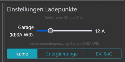

Dabei habe ich nur ein kleines Problem. Der Ladestrom der Wallbox, z. B. beim Sofortladen, lässt sich nur über Einstellung/Ladeeinstellung und dort durch Veränderung der Mindesstromstärke verändern. Eine Veränderung der Einstellung Ladestrom zeigt keine Auswirkungen. Das gilt auch ür den Lademodus PV und Min + PV.
Welcher Parameter müsste wo verändert werden, damit ich auch den Strom über die Schnelleinstellung "Einstellung Ladepunkte" ändern kann?
Danke!
