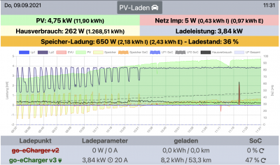

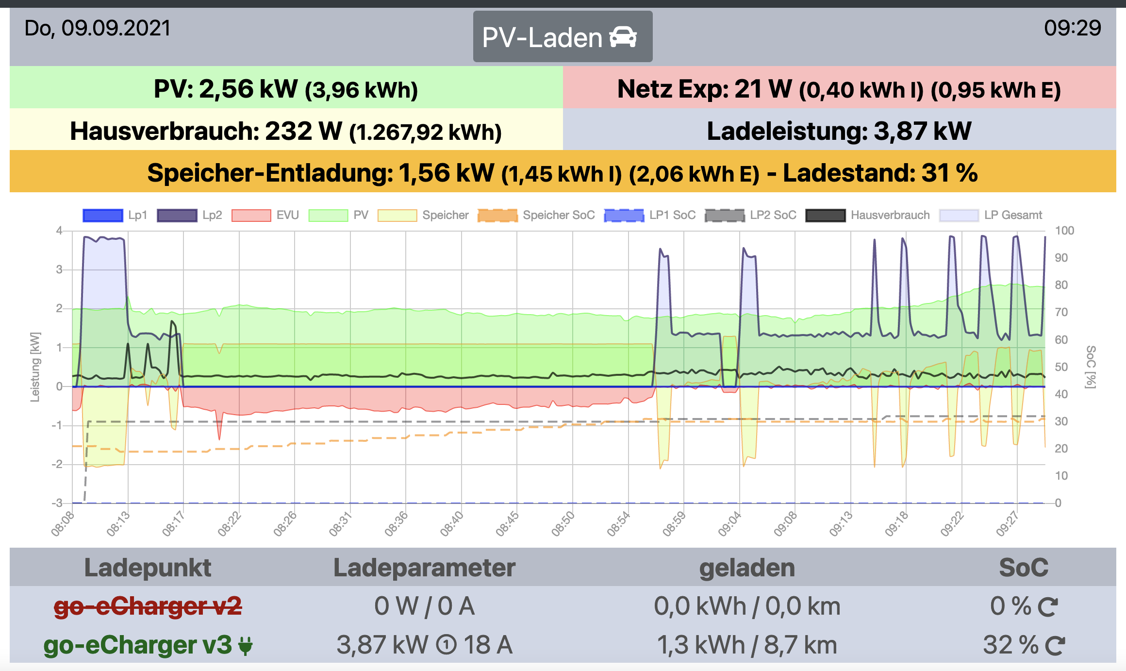

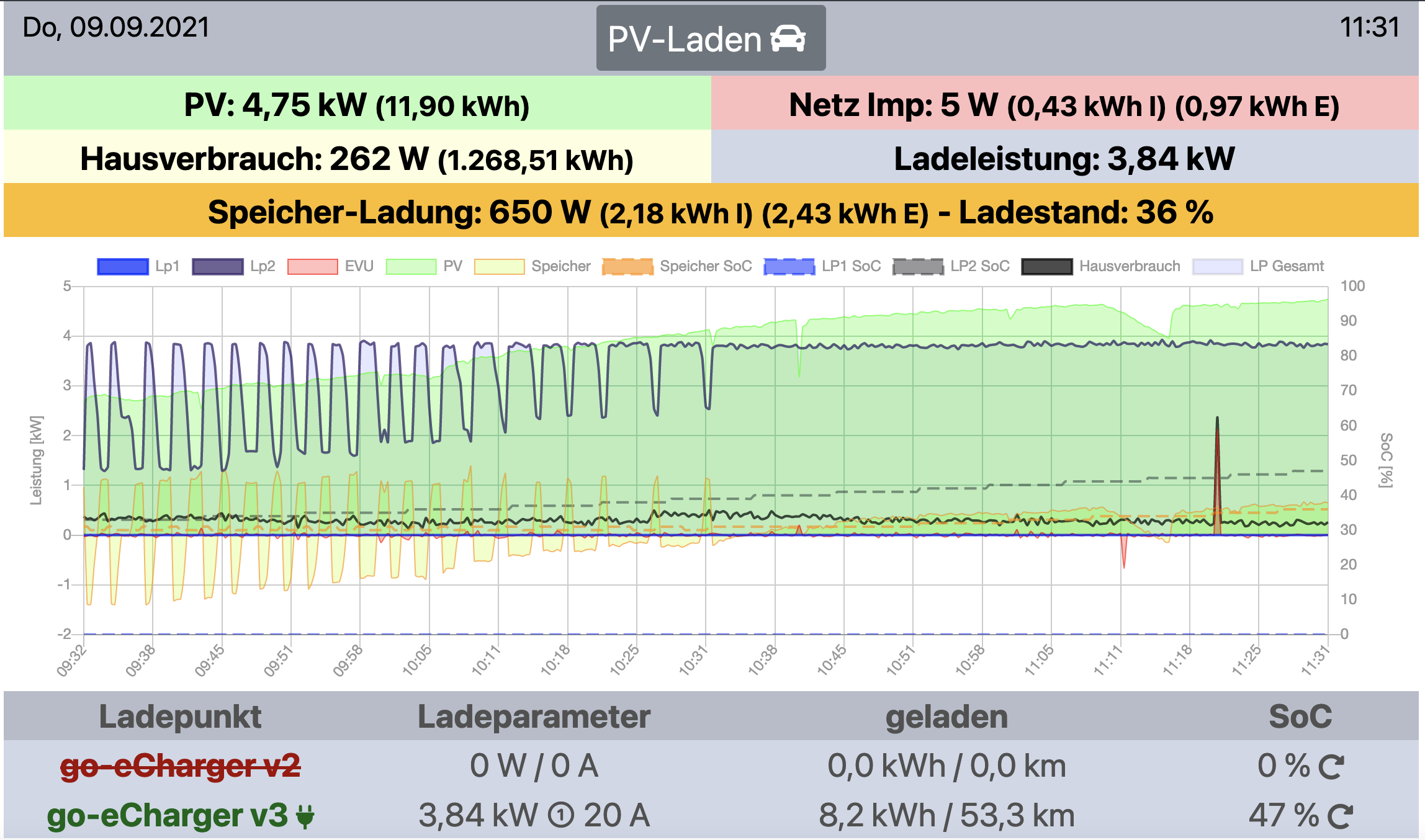

durch die vorgenommenen empfohlenen Einstellungen ist das PV-Laden schon etwas besser geworden, d.h. er lädt nicht mehr dauerhaft mit zu hoher Leistung. Allerdings habe ich jetzt den Effekt, dass die Laderegelung ziemlich viel und heftig regelt, obwohl heute ein sonniger Tag ist und der Ertrag relativ konstant ist. Habt ihr noch eine Idee?
Vielen Dank. Viele Grüße.

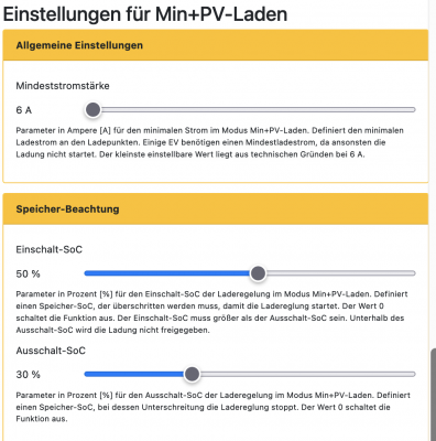

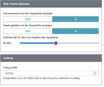

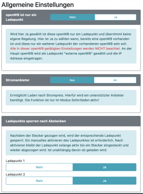

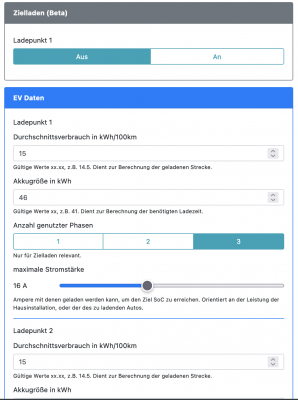

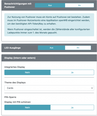

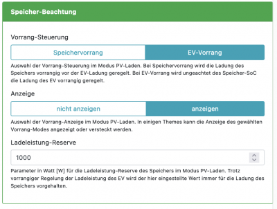

Re: Überschussladen mit Batteriespeicher im Haus

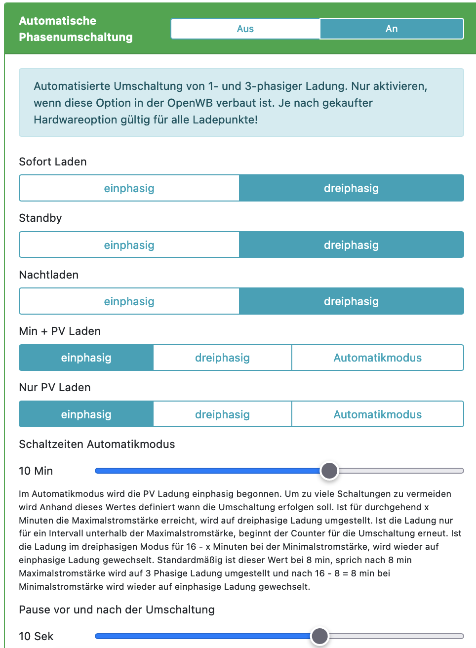

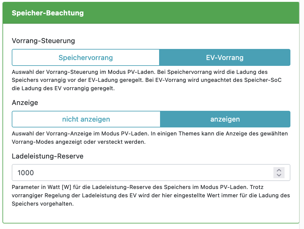

Mit welchem LP wurde hier geladen mit welcher Speicherbeachtung?
Du benutzt zwei 11kW- WB?

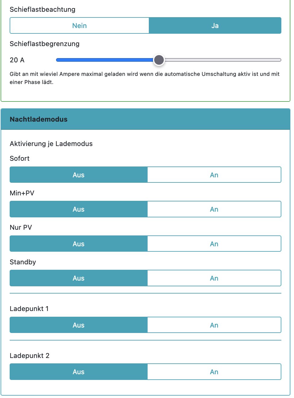

Wenn ja, bitte in "übergreifende Ladeeinstellungen" auf max. 16 A einstellen.

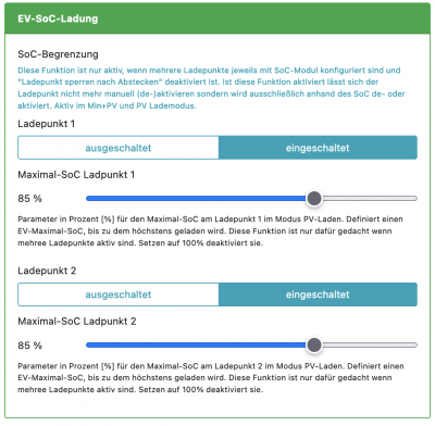

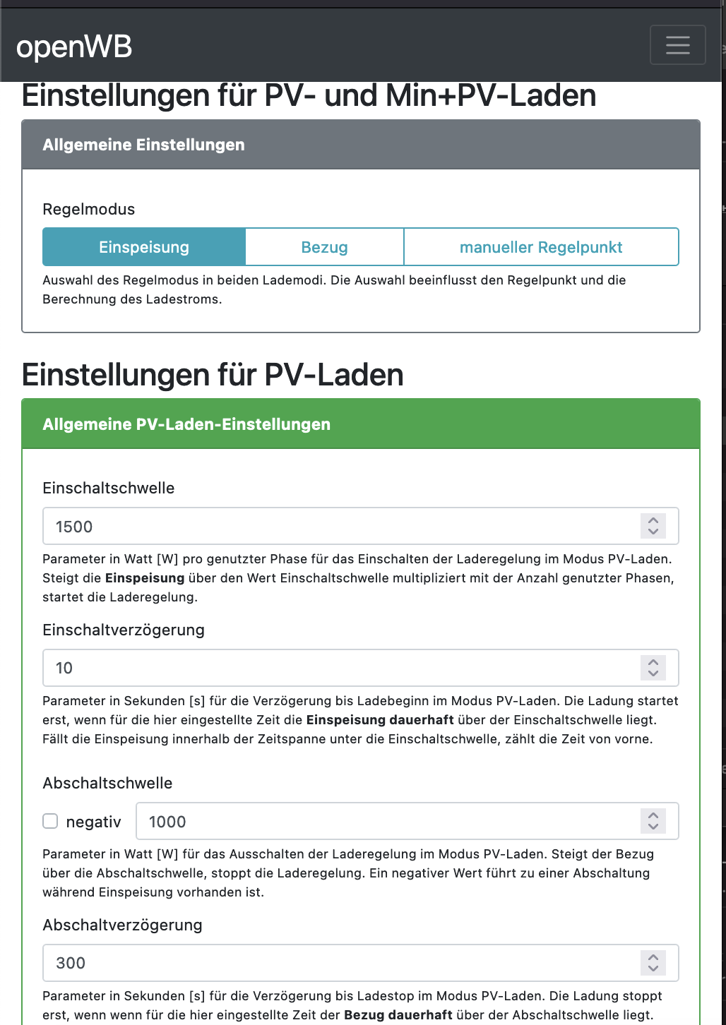

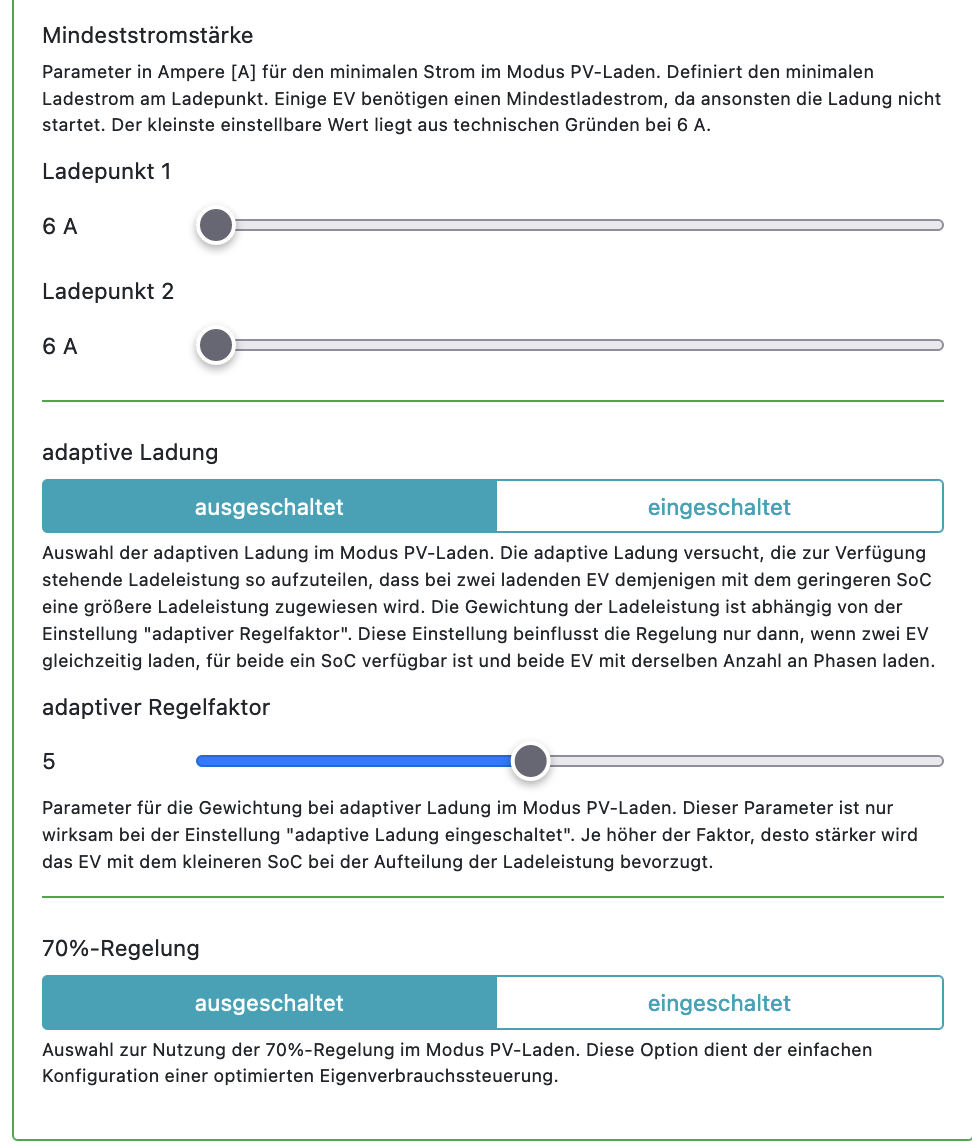

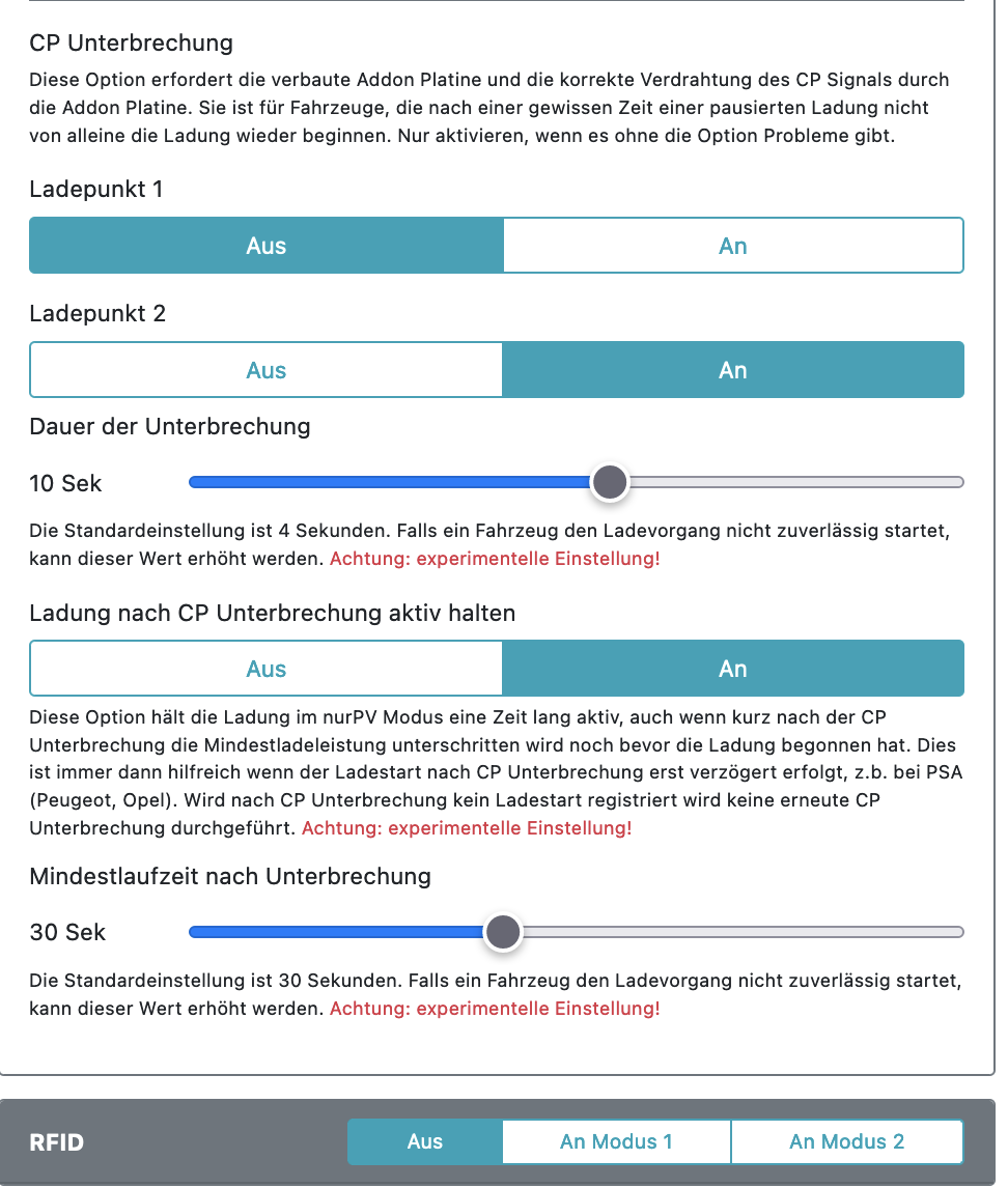

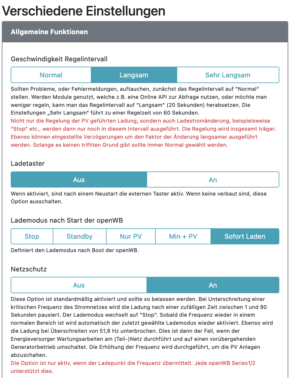

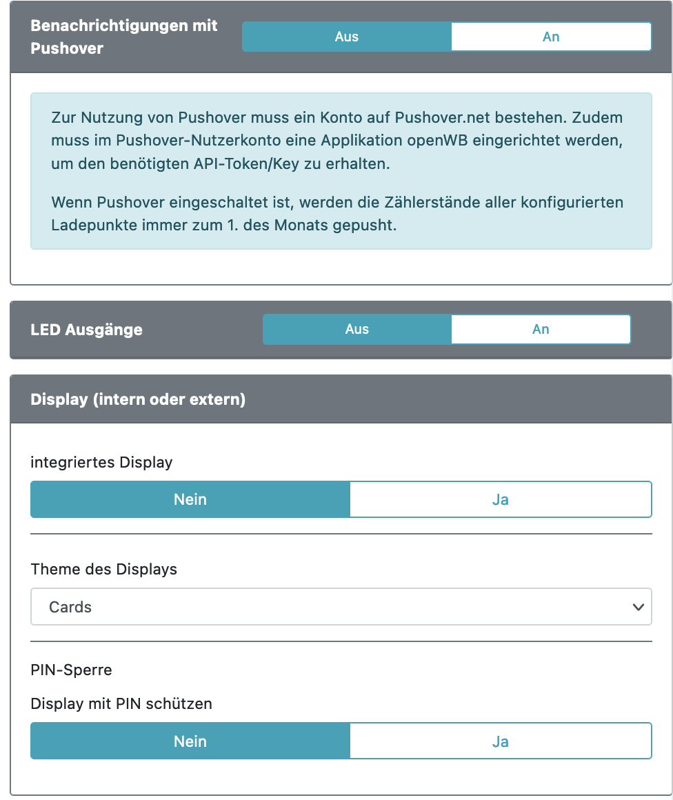

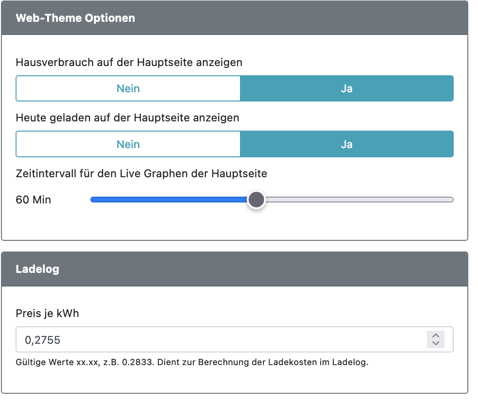

Bitte mal die screens aller Einstellungen (auch Speicherbeachtung Sp-Vorrang/ EV- Vorrang) und die Daten aus Status/ "Ladestatus Änderungen" zusätzlich hier einstellen.
Ladepunkt 2
Aktuell ist nur der Ladepunkt 2 in Betrieb, der zweite Lader ist noch nicht angeschlossen.
Die maximale "übergreifende Ladeeinstellungen" steht auf 20 A, damit ich 1-phasig mit max. erlaubter Ladeleistung laden kann.
Ich habe etliche Screenshots angehängt. Falls noch etwas feht, bitte Becsheid sagen. Die Ladestatusänderungen auf der Weboberfläche werden nur bis 10 Uhr angezeigt, d.h. der Zeitraum wo die vielen Regelungen waren ist nicht zu sehen:
2021-09-09 10:53:31: alle Ladepunkte, Lademodus NurPV. Ladung geändert auf 20 Ampere (LV0)

Hier noch weitere Screenshots zum vorherigen Post. Ich konnte nur 5 Anhängen.

Und noch mehr.
Welcher go-e wird auf LP 2 betrieben?? v2 oder v3?
Und nochmal, hast Du 11 kW- WB?

Der LP2 ist ein go-eCharger v3 mit 11kW.

Ich habe gerade auch noch beobachtet, dass die Ladeleistung-Reserve anscheinend nicht berücksichtigt wird, da gerade bei einem Hausverbrauch von ca. 2,5kW der Hausspeicher entladen wurde und die Ladeleistung des EV nicht verringert wurde (lief weiter auf 20A), was ich erwartet hätte. Irgendwo hab ich da bestimmt noch eine falsche Einstellung.
OK, sorry, aber mit v3 kann ich Dir und auch andere hier im Forum nicht helfen. V3 wird von der Steuerung nicht unterstützt. Da muss erstmal go-e aktiv werden.
Installiere den V2, also alter 3p- go-e und alles wird funktionieren. Wenn dann damit was noch nicht passt, gerne hier wieder melden.
Auschaltschwelle noch auf knapp über 0 W setzen.....

Ok, gibt es beim v3 Abweichungen in der API vom go-e? Laut go-e App unterstützt er sowohl die HTTP API v1 und v2 parallel.
Dann warte ich noch. Vielen Dank für die Unterstützung.
