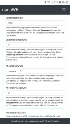

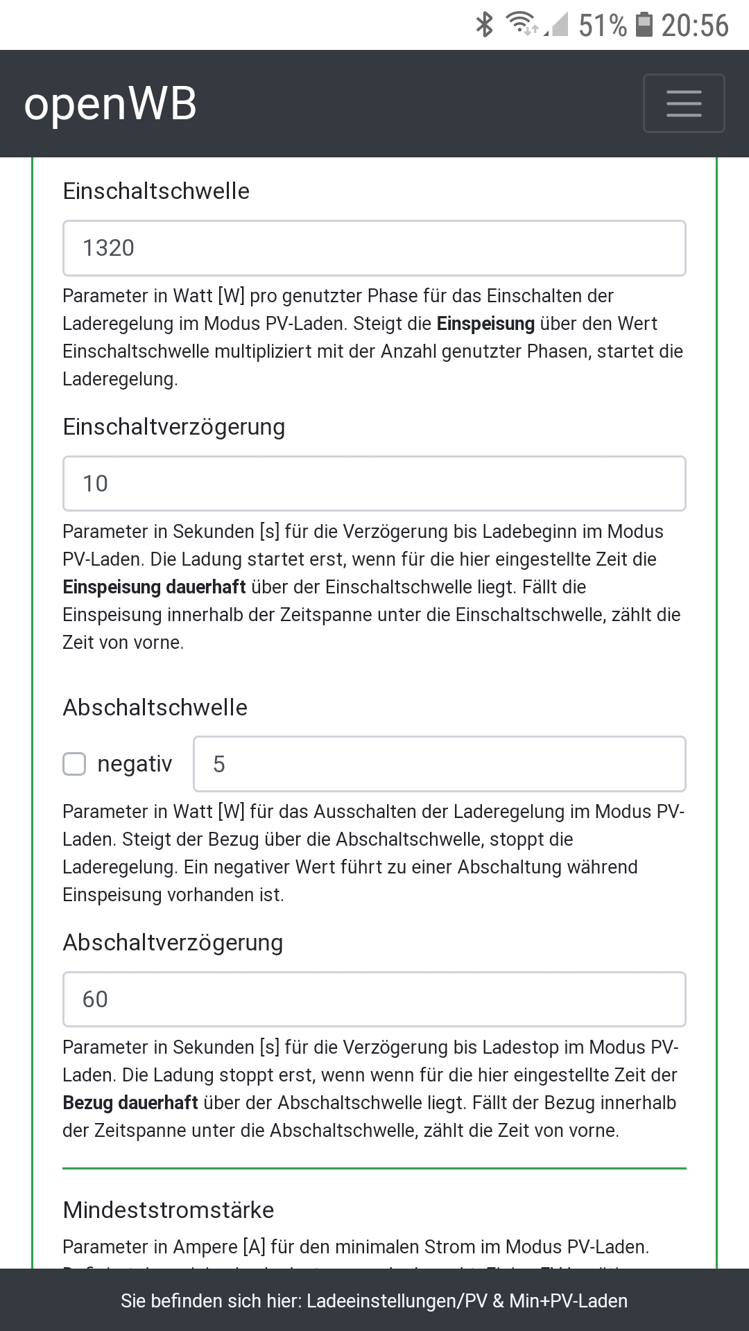

Stell mal etwas um:
Regelpunkt Einspeisung Bei mir funktioniert es sehr gut damit....

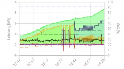

Nutze alle o.a. Einstellungen und stelle auf EV- Vorrang mit beliebiger Ladeleistungsreserve. Diese wird entspr. für Speicher vorgehalten, z.B. 1000W, der Rest geht max. ins Auto.
Ab 8:40 Uhr habe ich mit 500 W für Speicher begonnen...VG

Noch ein Tip bei Benutzung von go-e, stell den Regelintervall auf langsam. Im Graph siehst Du die Reaktion ab ca 9:00, davor war normal eingestellt.
Du hattest weiter oben mal von Startschwierigkeiten geschrieben, kann aber auch mit den Einstellungen an sich zu tun gehabt haben.
