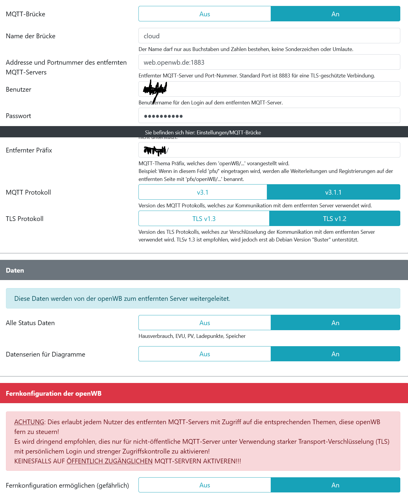

In dem oberen Bereich "MQTT-Brücke" sollte besser nichts geändert werden.
Hattest Du eventl. vorher ein Backup erstellt? Dann könntest Du es wieder einspielen. Oder, Du kannst versuchen, in "MQTT-Brücke" ggf. die Daten neu einzugeben. Ob es funktioniert, keine Ahnung.
Anbei mein Beispiel: Unter entfernter Präfix muss vor den "/" Dein Benutzername: "Benutzer/"
Edit: Du könntest die Cloud auch löschen, speichern und neu erstellen.

Unter Präfix steht nach dem Benutzernamen der /. Das müsste also passen.

Die Daten in der MQTT Brücke passen zu meinen? Sind denn Werte oberhalb des Graphen für PV usw. zu sehen?
Bevor Du ein Backup einspielst, könnte eine Variante noch sein: Cloud löschen, speichern, Reboot, neu eingeben und dann natürlich erstmal vlt. 5 Min warten. Dann sollte der Graph wieder sichtbar sein.
