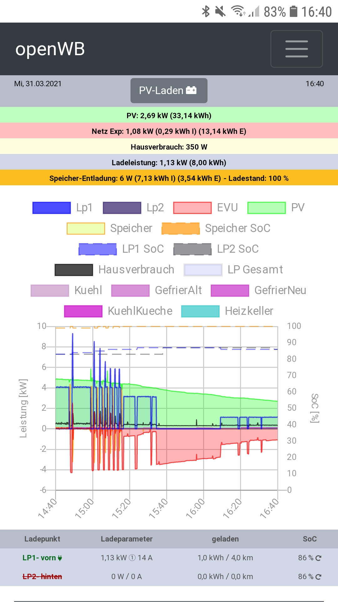

vorab eine positive Nachricht von mir.
Mit Schlüssel weit weg, hat meiner das Laden heute tagsüber mehr als 13x gestartet und gestoppt (3- phasig im Grenzbereich).
Jetzt aber ein anderes Problem entdeckt:
Habe ihn eben wieder angesteckt (diesmal 1- phasig) und stelle fest, egal ob PV- Laden (lt. Vorgabe mit 14 A) oder Min+PV oder Sofortladen mit 11 A möchte der ID wohl nur mit knapp 6 A laden.
Bin eben alle Voreinstellungen in oWB durchgegangen, kann aber nirgends einen Fehler finden. Zumal ich heute mittag noch 3x kurz mit max. PV (bei mir 14 A) 1- phasig geladen habe.
* installierte Version: 1.9.225 (2021-03-26 16:30:37 +0100 [a4e46b09] ) aus standalone
* ID SoC bei 86%, AC- Ladereduzierung deaktiv Ich vermute nicht, dass es an der oWB liegt, da alle Vorgabewerte richtig angezeigt werden, auch das Ladelog passt. Nur der ID greift scheinbar nicht zu, was er bekommen kann. Ihm ist nicht etwa schon zu warm?
Hat das schonmal jemand beobachtet?
Edit:
Problem entdeckt, ID steht auf "Notladen", weiss aber nicht warum und woher....
Ladeleuchte blinkt abwechselnd grün/ rot. --> Edit: Als Klima während des Ladens gestartet wurde, ging er wohl auf Notladen - werde es weiter beobachten.
Nochmal edit: Stopp, Stecker raus, Stecker rein, Sofortladen, dann auf PV - hat funktioniert!
viewtopic.php?p=20158#p20158
