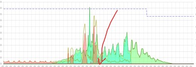

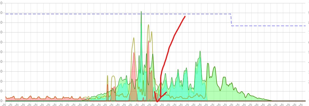

ich habe seit letztem Sonntag (10.07) ein Problem mit meinem EVU-Kit (von WB). Es ist quasi tot! Bisher lief es unter der Moduleinstellnung "openWB EVU KIT) problemlos.
In den langzeit Logs (Graphen) kann man sehen, dass es irgendwann SOnntag nachmittag aufgehört hat, Daten zu senden.
Der SMD63 scheint normal zu zählen, auch die Daten zur ID und Baudrate usw sind richtig im SDM.
Somit wird mir auch keine Daten zum NEtz wie die Phasen usw angezeigt, dann auch nicht der Hausverbrauch und keine Überschussladung möglich.

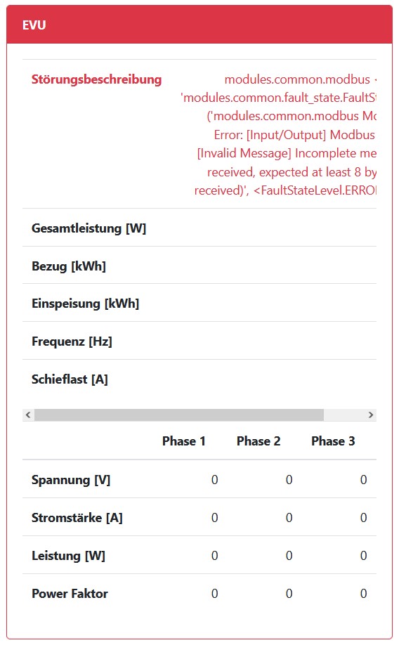

Hier die Fehlermeldung aus dem Debug-Log:
modules.common.fault_state.FaultState: ("modules.common.modbus <class 'modules.common.fault_state.FaultState'> ('modules.common.modbus Modbus Error: [Input/Output] Modbus Error: [Invalid Message] Incomplete message received, expected at least 8 bytes (0 received)', <FaultStateLevel.ERROR: 2>)", <FaultStateLevel.ERROR: 2>)

Siehe auch angefügte Screenshots!

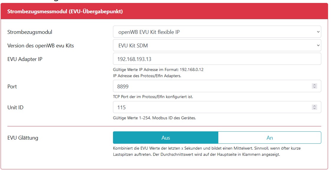

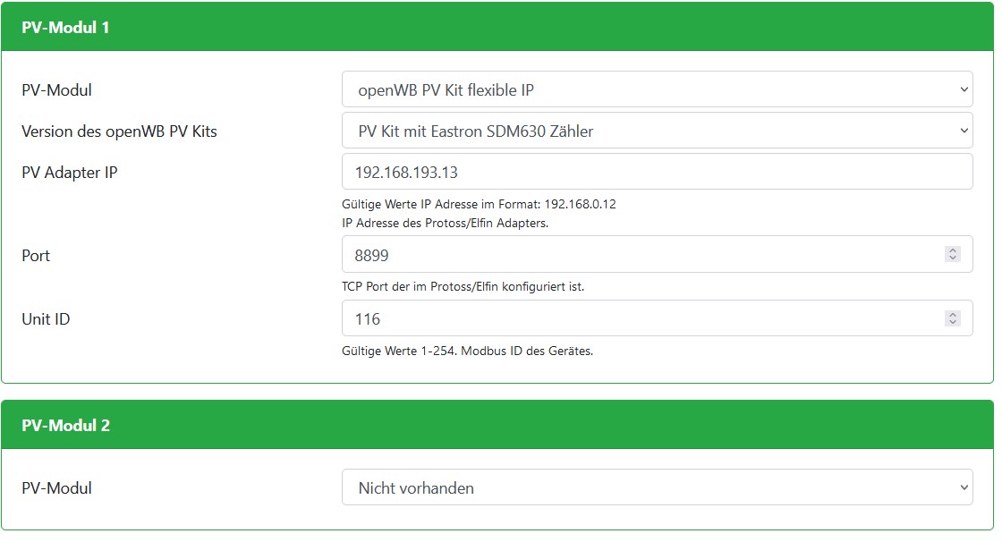

also so?:
PV KIT:
IP 192.168.193.13 mit ID 116
EVU KIT:
IP 192.168.193.15 mit ID 115
Re: EVU Kit von openWB sendet keine Daten mehr
Nein, nach Umschluss IP 192.168.193.13 und ID 115.
Die 115 sollte ja im EVU-SDM drin stehen.
