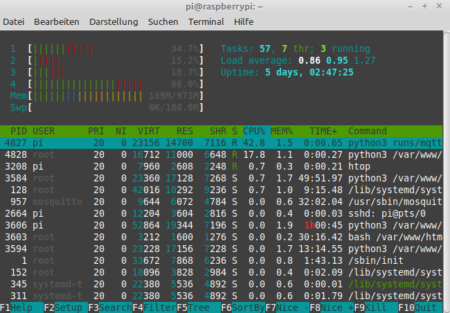

Wenn man schaut per htop da bin ich aber weit wegen von der Anzeige in der System Info
