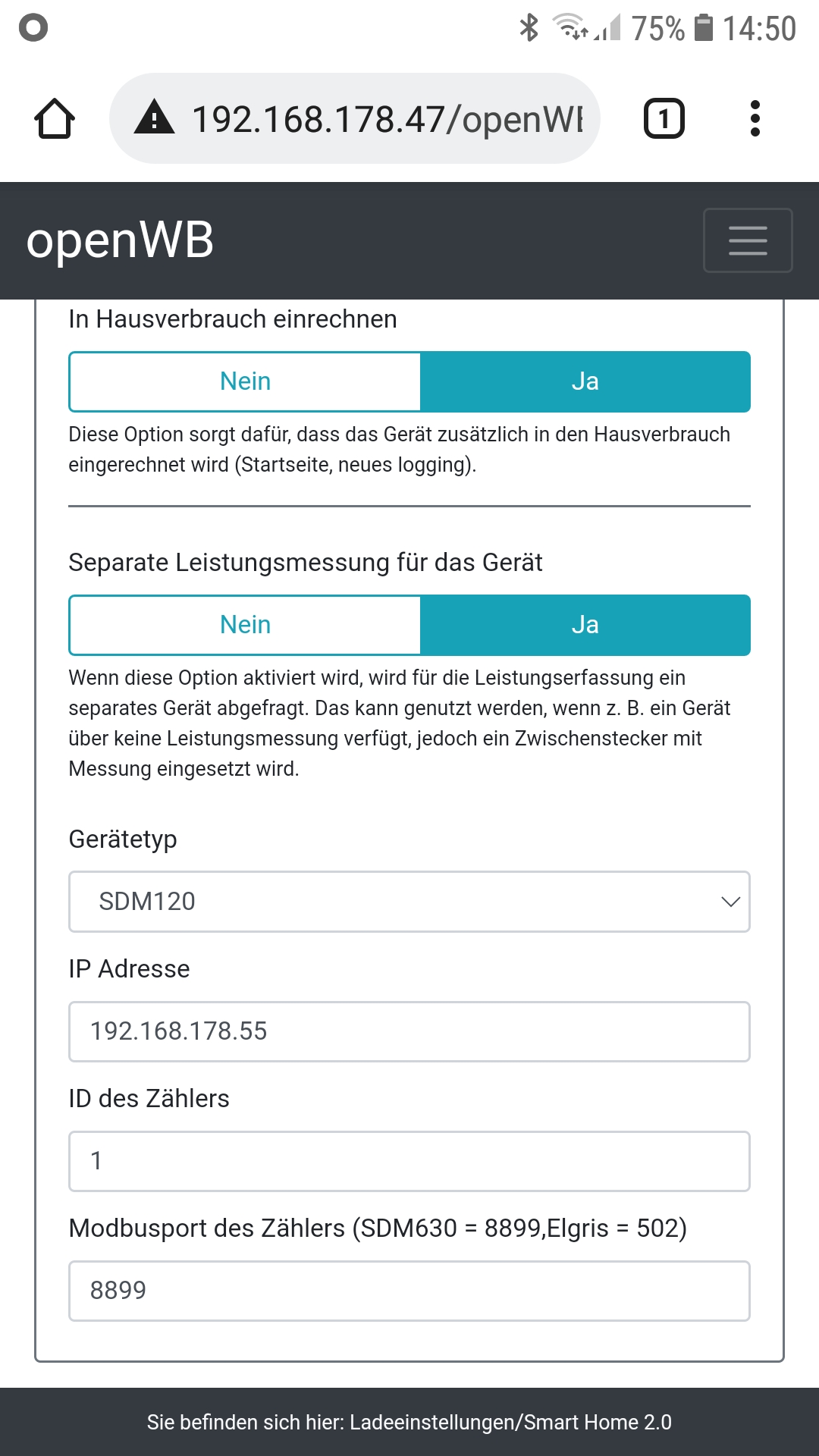

Schau nochmal unter Einstellungen/Wiki. Dort ist die komplette Konfig für SDM 120 und Adapter als PV- Modul beschrieben. Passt auch so für SH2.0.
https://github.com/snaptec/openWB/wiki/ ... %C3%A4hler

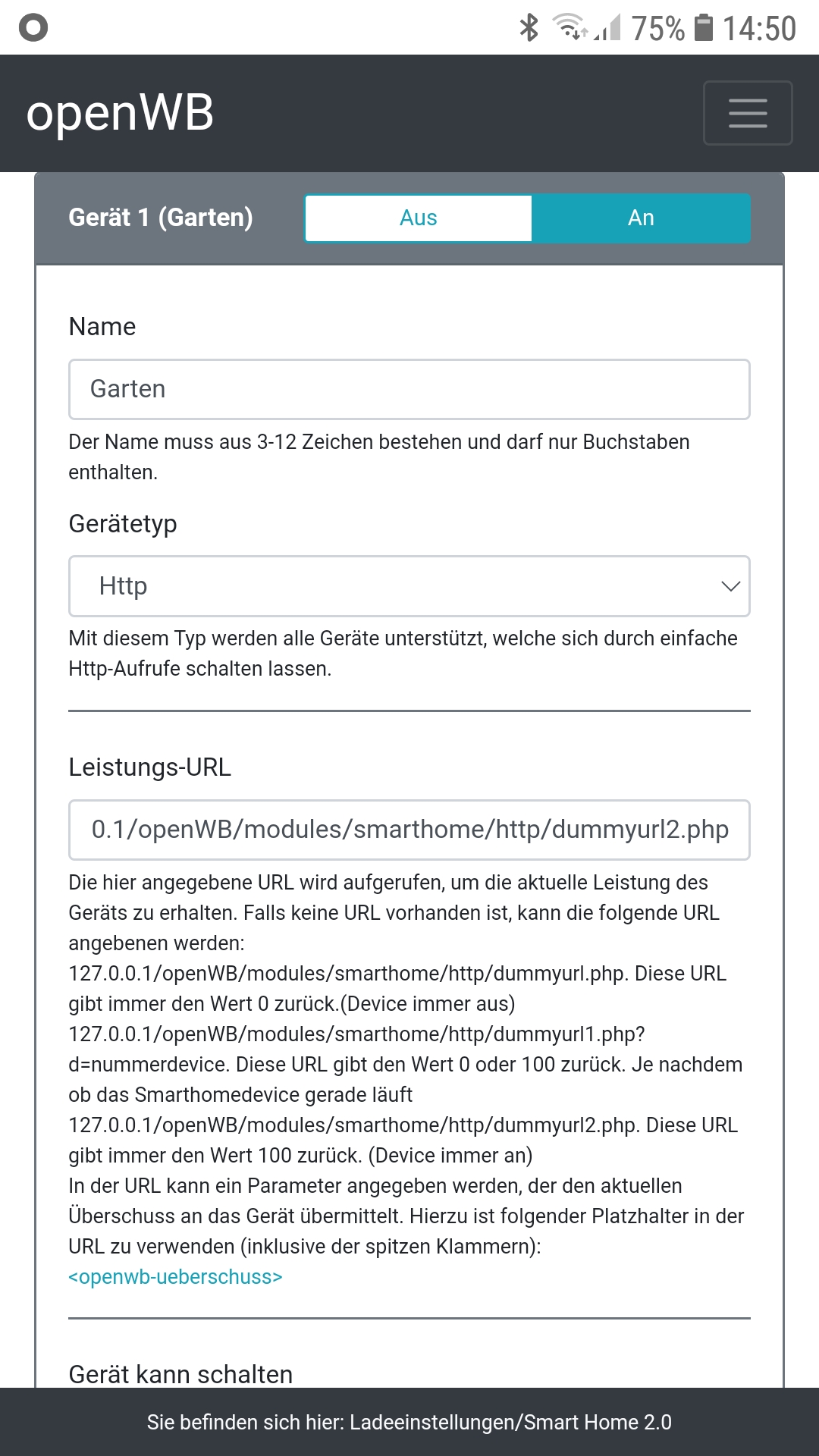

In SH 2.0 solltest Du folgendes einstellen, wenn Du nur messen möchtest.
Http ist dabei ein Trick, um den Button grün (im Betrieb)zu bekommen. Kopiere dazu den Text darunter mit "....2.php" ins Eingabefeld.

Ich habe in OpenWB-Einstellungern unter Smarthome einen externen Verbraucher kriert, wird unter Status angezeigt mit jeweils 0 Ergebnis.
Zusätzlich habe ich unter Smarthome 2.0 die Wärmepumpe als Verbraucher kreiert, wird auf der Hauptseite untrn rechts angezeigt mit ebenfalls 0 Ergebnis; Gerätetyp http mit IP-Adresse.
