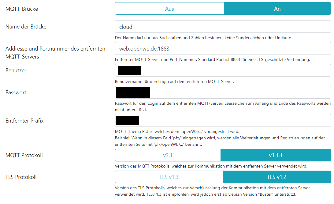

Guten Abend in die Runde,
ich habe genau das gleiche Verhalten wie von Nickbig beschrieben.
Cloud-Username 7 stellig, 1 Ziffer Großbuchstabe.
Standalone auf Raspi. Version Beta: 1.9.230
Grüße
Grüße
Re: howto: Fernzugriff via Cloud
...unter "entferter Präfix" ist bei mir (seit eh und je automatisch) eingetragen: "Benutzer"/
Fehlt da ggf. der "Schrägstrich"?
sonst alles identisch und funktioniert schon immer.
Bei mir ist da ein Schrägstrich. Cloud funktioniert trotzdem nicht.

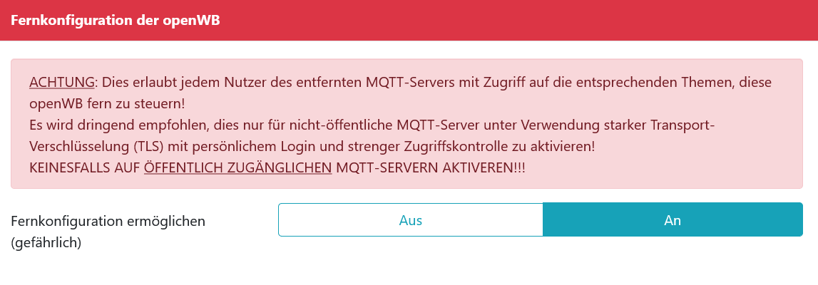

...und das hier aktiviert?
Ja, steht auf „An“.

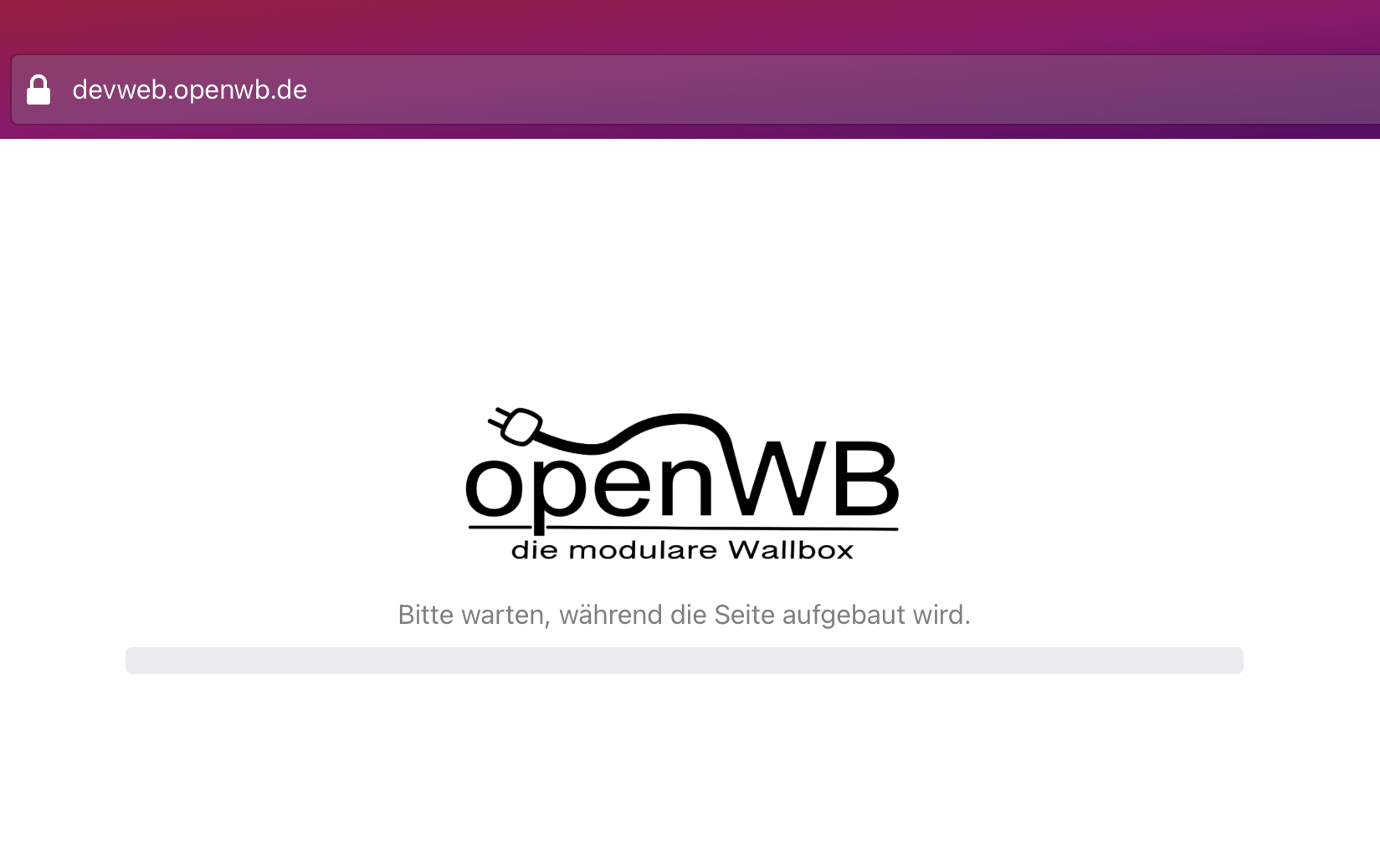

...also ich habe es in der Zwischenzeit hinbekommen.
Warum es jetzt funktioniert kann ich leider nicht sagen.
Im Forum hatte ich etwas über eine Beta-Cloud-Version gelesen:
viewtopic.php?f=3&t=2625&p=25889&hilit= ... web#p25889
Wer bis hier alles gelesen hat, soll auch dafür belohnt werden:
Es gibt ab heute eine neue openWB-Cloud in der öffentlichen Beta-Version! An eurer Cloud-Verbindung müsst Ihr Nichts anpassen, Benutzer und Passwort sind identisch. Ihr müsst euch im Browser nur dorthin verbinden: https://devweb.openwb.de
Also mit https://devweb.openwb.de verbunden... und siehe da es funktioniert.
Danach funktionierte auch die https://web.openwb.de
Danke für den Tipp!
Neuer Screen, altes Problem. Nach dem Login erscheint diese Seite, danach passiert … nichts.
So, nun habe ich über die OpenWB-Oberfläche einen Reboot durchgeführt und siehe da - Zugriff auf die Cloud funktioniert auf einmal …
Es gilt der alte Grundsatz: „Switch it OFF and ON again“
