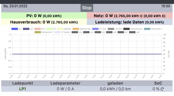

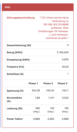

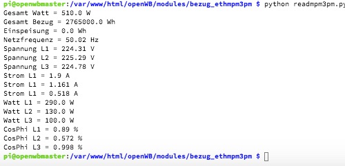

wenn ich die Test py im Terminal starte passt alles laut den Print Befehlen
doch weder im Status EVU wird mir die Gesamtleistung W angezeigt
noch im Graphen
da Ich jedoch in Python nicht gut bin habe ich ja zum testen der Modbus Einstellungen das EVU KIT missbraucht 😄
Wäre super wenn mir jemand sagen kann wie ich einen neuen Hersteller Hager anlegen kann mit "IP Adressen, Modus Port und ID Auswahl" und was mein Fehler mit der Gesamtleistung ('/var/www/html/openWB/ramdisk/wattbezug', 'w') ist
