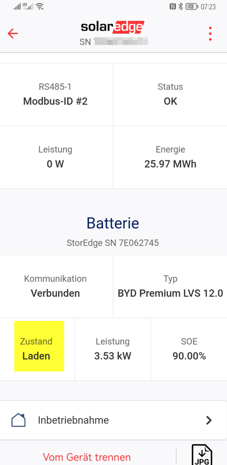

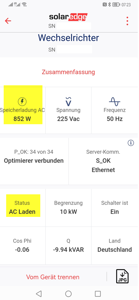

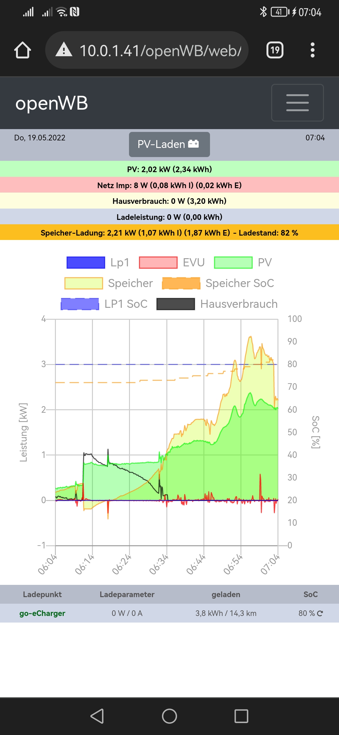

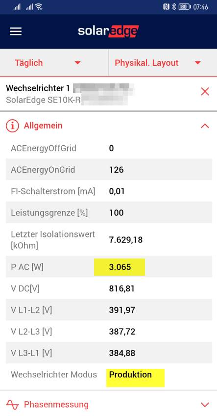

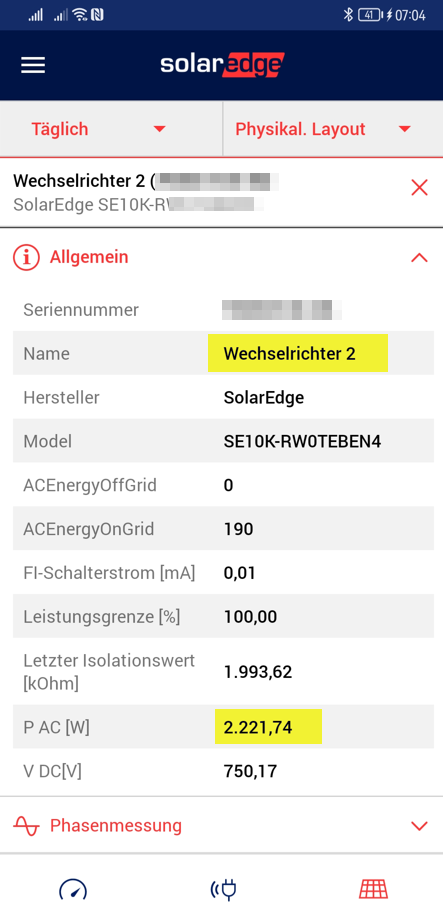

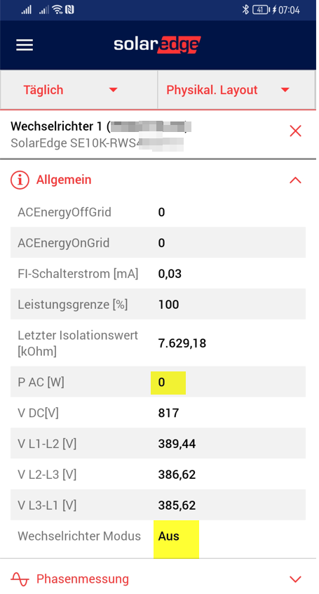

Ich heute morgen bei der Speicherladung mal die SolarEdge-App angesehen. Während der Ladung des Speichers steht in der SolarEdge-App der "Wechselrichter Modus" des Hybrid-WR auf "Aus", die Leistung steht auf 0. Allerdings produziert auch dieser WR schon fleißig, was man an der Produktion laut SolarEdge-App sehen kann (die ist deutlich höher als das, was WR2 in dem Moment produziert). Irgendwann, wenn der Speicher kurz vor 100 % SoC ist, wird auch eine Leistung P AC für WR angezeigt, und irgendwann springt auch der Modus von "Aus" nach "Produktion".
openWB zeigt, während WR1 Modus "Aus" hat, scheinbar das an, was WR2 produziert, nämlich grob 2 kW. Ich habe unten mal jede Menge Screenshots angehängt, vielleicht kann man daraus irgendetwas erkennen.
Die Einstellungen des Speichers (SetApp) sind recht beschränkt, ich glaube viel falsch machen kann man da nicht? In der SetApp sieht für mich alles plausibel aus.

Hier noch der Screenshot, nachdem der Speicher voll ist und der Modus auf Produktion geht. In openWB passt ab dem Zeitpunkt auch alles.

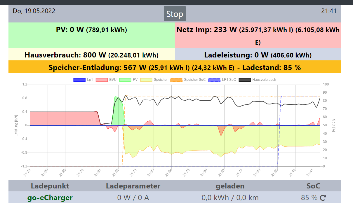

Ich glaube, das sieht jetzt nach Update auf 1.9.266 deutlich besser aus, zumindest auf den ersten Blick (nicht die ersten paar MInuten auf dem Screenshot beachten, da habe ich openWB quasi frisch neu konfiguriert, nachdem ich es mir erst komplett zerschossen habe... erst ab ca. 21:32 war ich dann fertig und die Werte und Kurven scheinen zu passen):
Ordentlicher Hausverbrauch, keine PV-Produktion während Entladung des Speichers... Mal gucken, ob das morgen früh beim Laden des Speichers auch so ist.
Danke schon mal für den Tipp und die Hilfe :)
