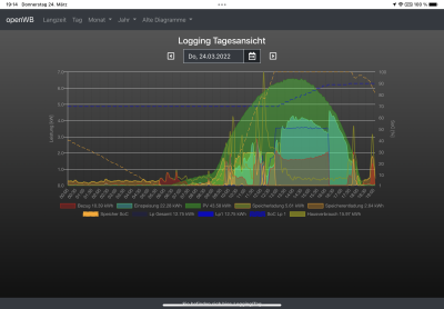

ich habe das Problem, dass bei mir die Bezugswerte falsch angezeigt werden.
Solaredge SE7K incl. Solaredge Energymeter am EVU-Punkt
Varta element
ID3
Im Logging Langzeitansicht sieht alles ganz plausibel aus. Wenn ich das Auto (ID3) lade reduziert sich die Einspeisung und wird als negativer Bezug dargestellt.
Wenn ich aber ins Logging Tagesansicht schaue, erscheint ein Bezug während der Zeit in der das Auto lädt, obwohl ja Überschuss da ist.
Hat jemand eine Idee an was das liegen kann?
