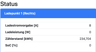

Nun wollte ich für die Abrechnung des Firmenwagens, den aktuellen Zählerstand für den vergangenen Monat ablesen.
Unter Ladelog (http://openwb.local/openWB/web/logging/ ... adelog.php) sehe ich für den Dezember 275,20 kWh.
Unter Status (http://openwb.local/openWB/web/status/status.php), welcher auch mit dem Zähler in der Box übereinstimmt, sehe ich den Wert 234,704 kWh.
Mir ist natürlich bewusst, dass nur der Wert anrechenbar ist, welcher auf dem geeichten Zähler angezeigt wird.
Jedoch frage ich weshalb die Werte abweichen.
Ich bin bisher nur auf diesen Thread gestoßen, der laut Change Log behoben war.
viewtopic.php?t=442
Für einen Hint was ich übersehe oder nicht bedacht habe, wäre ich euch dankbar.
