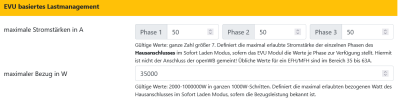

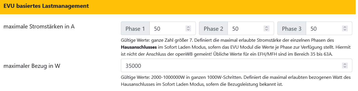

Re: neue OpenWB standard lädt nicht
Was hast Du im Lastmanagment für Daten eingetragen? Müssen größer als 16 A sein!! (An das LM hatte ich vorgestern nicht gedacht) :o
Unter Einstellungen/ allgemein ganz unten...
Hier trägst Du die Hausanschlussleistung ein z. B. 3x 35 A und ca. 24.000 W oder was bei Dir verbaut ist...
