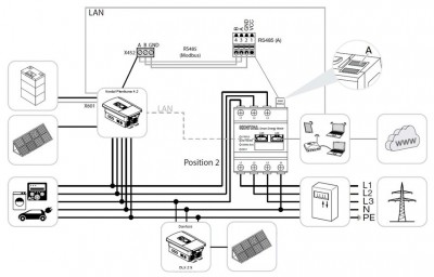

ich plane in absehbarer Zeit mir eine openWB series2 Standard + anzuschaffen, um mein zukünftiges E-Auto mittels PV-Überschußladung zu laden.
Meine PV-Wechselrichterkonstellation:
1x Danfoss DLX2.0 (einphasig an L2)
1x Danfoss DLX2.9 (einphasig an L1)
1x Kostal Plenticore 4.2 (3phasig)
Smartmeter:
Kostal KSEM
Batterie:
BYD HVM 11.0
Verkabelung:
(der DLX2.0 ist auf L2 angeschlossen. Natürlich auch vor dem KSEM [nicht auf dem Bild eingezeichnet])
Nun meine Frage:
Holt sich die openWB die Einspeisewerte für die Überschußladung direkt aus dem KSEM?

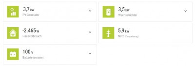

Der im Plentikore errechnete Hausverbrauchswert berücksicht die beiden anderen Wechselrichter nicht und somit kann der errechnete Hausverbrauch auch im negativen Bereich liegen (wenn die Leistung der beiden Danfoss über dem Hausverbrauch liegt).

Lt. dem Bild werden die Danfoss vom KSEM erfasst oder nicht?
Wenn ja, dann klappt es folgendermaßen:
Das KSEM wird im EVU- Modul und der Plenticore im PV1- Modul eingerichtet. Der Byd wird über den Plenticore indirekt ausgelesen.
Für die beiden 1p- WR (für Danfoss gibt es aktuell kein Modul) bietet sich das 3p- PV- Kit an oder auch als Eigeninstallation 2x SDM 120+ MD/Netzwerk- Adapter+ Netzteil. Alles im shop erhältlich und wird als PV2 eingerichtet.
Die gesamte Kombi inkl. 2x SDM habe ich so am Laufen.
Schau mal hier im Wiki, da ist dazu einiges erklärt:
https://github.com/snaptec/openWB/wiki

....es gibt keine falsche Berechnung, alle PV werden als Summe direkt erfasst (nicht wie im plenticore, der ja die beiden zusätzl. WR nicht kennt).
Hast Du im Plenticore "Speichern von externen Energiequellen" aktiviert?

Die beiden Danfoss werden vom KSEM erfasst (sind ja (vom Zähler aus gesehen) hinter dem dem selbigen angeschlossen.
"Speichern von externen Energiequellen" ist im Plenticore aktiviert, da ein String des Plentikors und der String des DLX2.9 eine reine Ost-Ausrichtung haben und ich mir somit morgens (wenn die Sonne scheint :D ) die Batterie für die Nacht laden kann.
