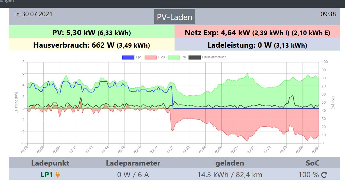

HSC hat geschrieben: Do Jul 29, 2021 11:47 amSchaltvorgänge müsstest Du durch Unterbrechung erkennen können. Ich sehe keine.
Ich habe bisher noch nicht so genau darauf geachtet, aber bisher beim 1p3p-Umschalten noch nie eine Unterbrechung des Ladevorgangs gesehen. Ich vermute, das wird in der Grafik nicht aufgelöst.
Was kann das Haus noch nicht? Du hast doch ein KSEM vor dem Piko?
KSEM- ja. Aber es ist doch unplausibel, dass der Hausverbrauch Richtung Netz synchron zu PV-Spitzen hochgeht. Ich wette, da wird die Ladeleistung (ich lade nur mit PV-Überschuss) innerhalb des Hausverbrauchs angezeigt bzw. eingerechnet. Was auch immer nur dann passiert, wenn auch andere, wirre Anzeigen (z.B. angezeigte Ladeleistung ohne BEV-Anschluss) vorliegen ;)

PV-Leistung geht hoch, Überschuss-Ladeleistung geht hoch, aber angezeigt wird in schwarz ein Anstieg des Hausverbrauchs.
Da kann ich jetzt auch noch länger drüber nachdenken - allein finde ich die Ursache nicht ;)

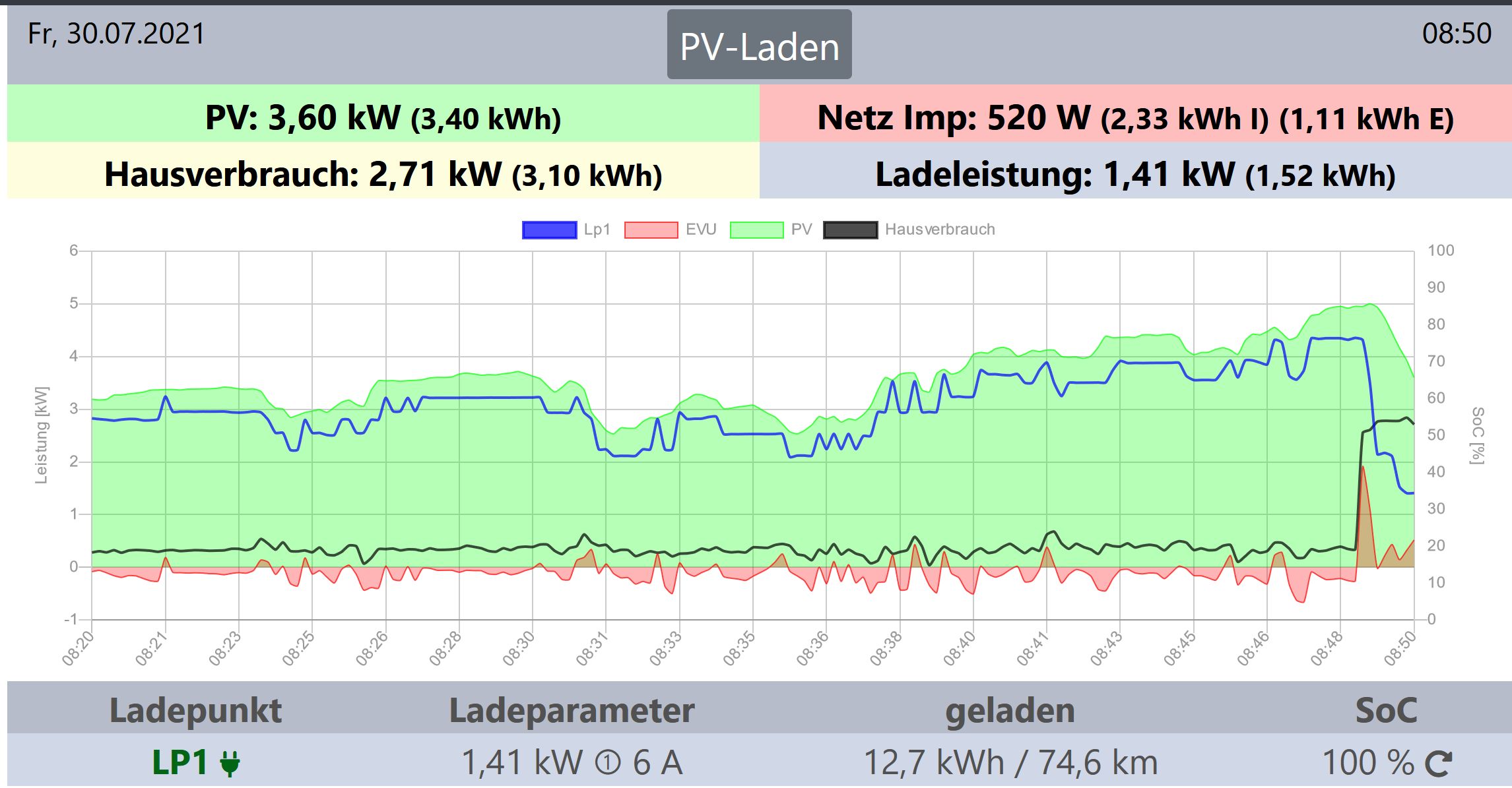

Muss ich dann bei der nächsten Unplausibilität machen.
Leider 8-) ist der I3 voll, und der Smart lädt (wie bisher immer) mit seinen 4,6kWmax 1p ohne Auffälligkeiten.
Achtung - nicht vom SoC verwirren lassen. Das ist der SoC vom I3, auch wenn der Smart am Kabel hängt.
