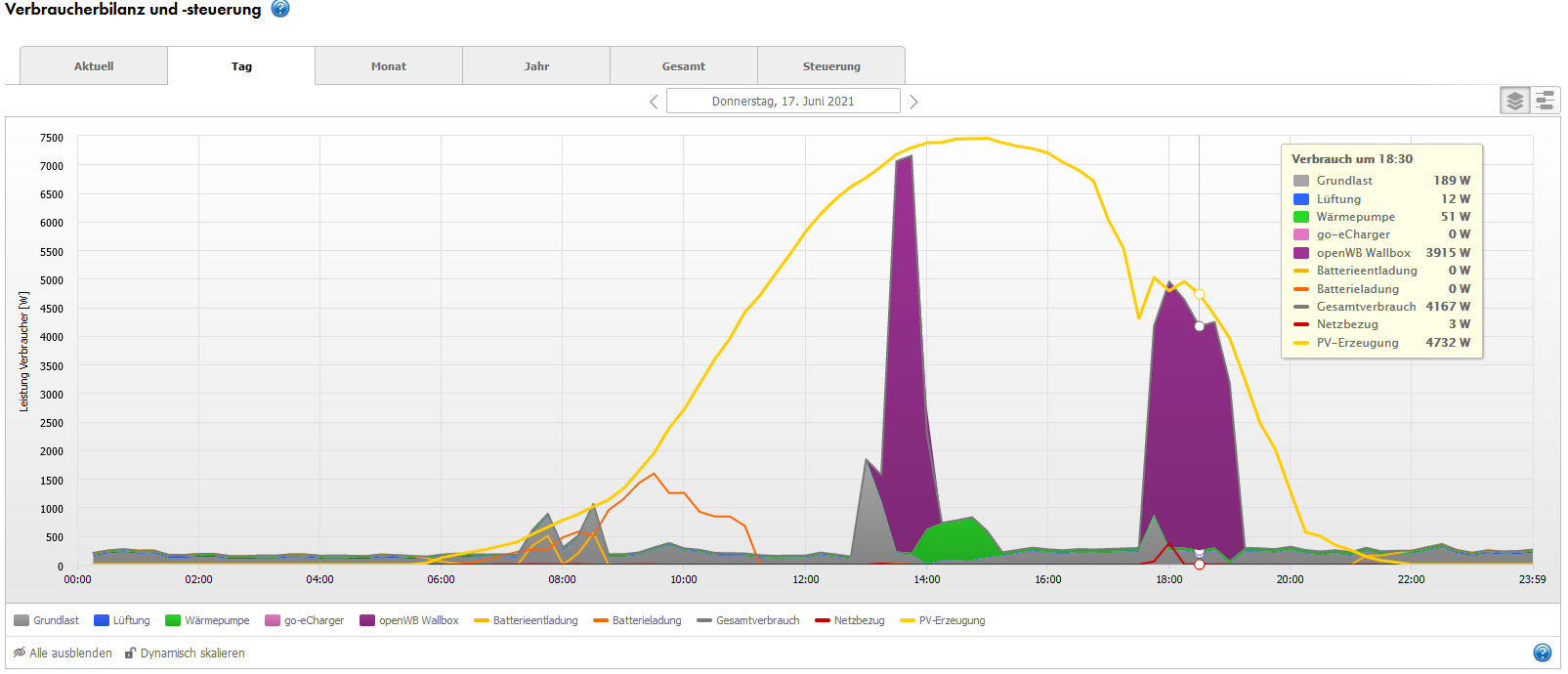

ich würde trotzdem zu openWB raten, das Sunny Portal ist vieeel zu langsam zum regeln bei Sonne/Wolken Mix.
openWB regelt in Echtzeit.
Dazu kostet der SMA Charger viel mehr.

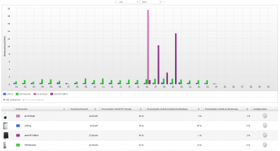

openWB lässt sich mit einem kl. Zusatzprogramm im Sunny Portal darstellen:

Kannst Du mir bitte sagen wie ich diese Darstellungsoption einbinden kann
Meine OWB kommt erst im September aber bis dahin kann ich mich ja erschöpfend damit beschäftigen.
Ist dazu Zusatz-Hardware erforderlich? Was brauche ich?
Gibt es Beiträge dazu?
