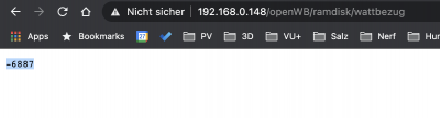

Re: (Fehler) falscher PV-Wert
da sehe ich eine weiße Seite und einen Wert stehen -6887

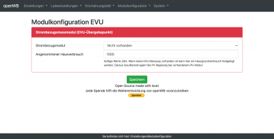

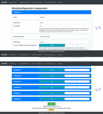

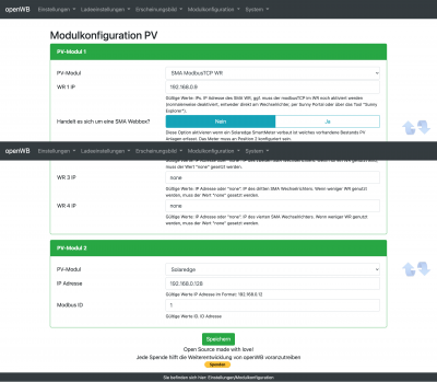

Kannst du dein Pv und Speicherparametrisierung zeigen ? (Evu war ja leer bei dir ?)

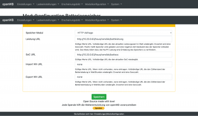

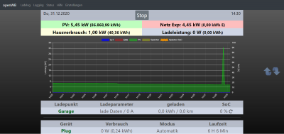

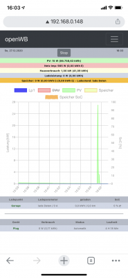

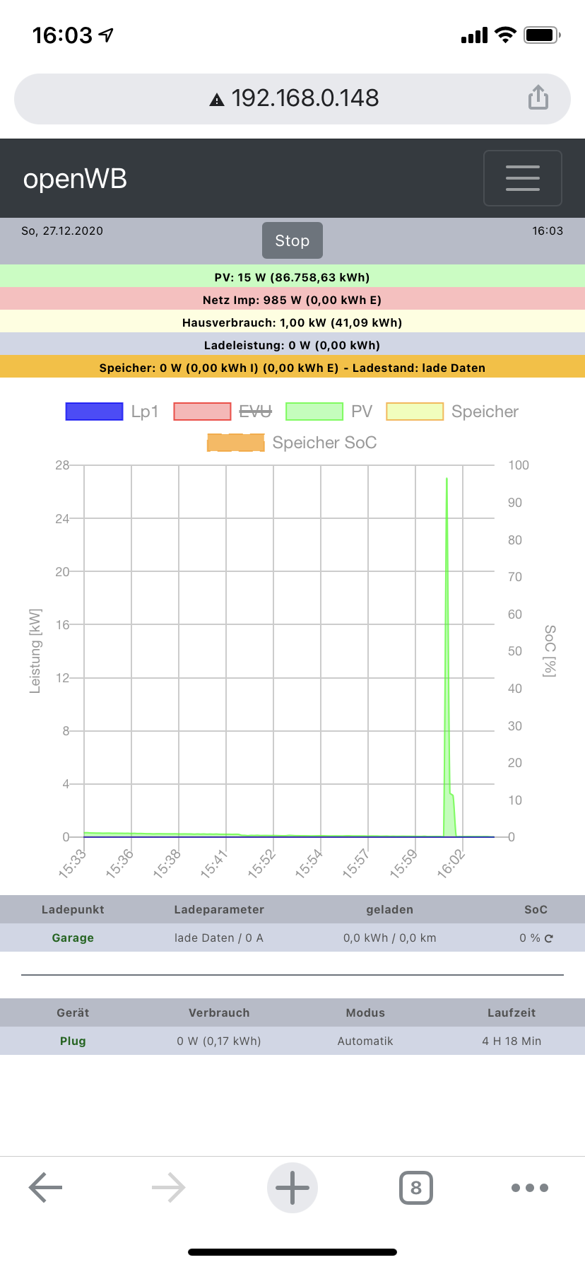

gerade gesehen, wieder ein Peak, aktuelle Leistung reicht auch für den PlugS nicht aus, dennoch ist er aktiv.
anbei die Bilder, da ich Batteriespeicher noch nie drin war, war ich etwas überrascht, sind das "Http" Standard Einstellungen?
ich habe dort nun "nicht vorhanden" eingestellt
# das polling im Log dürfte erledigt sein

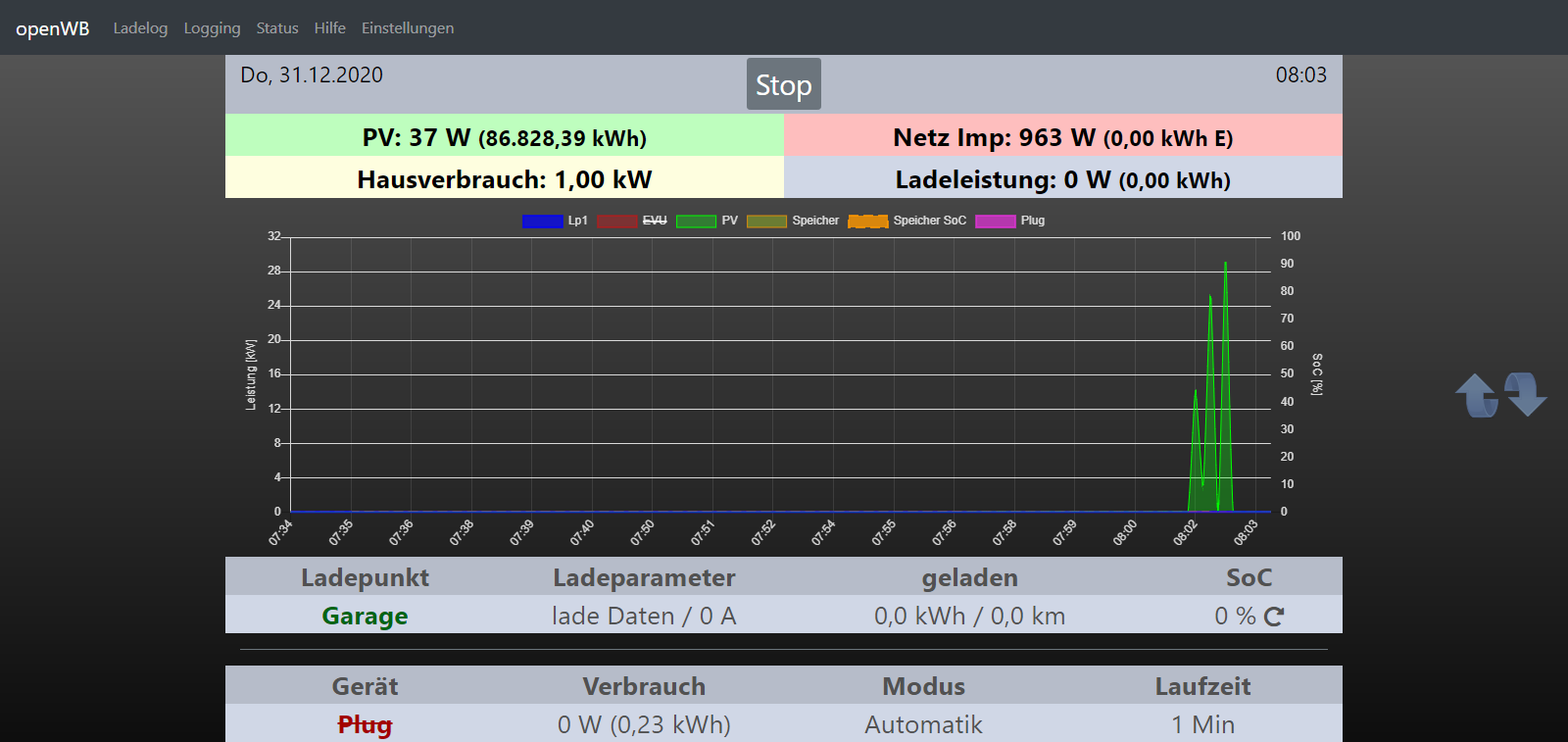

heute bevor die Sonne alles aktivierte, wieder falsche Werte
das Log ist jetzt sauber, kein polling mehr
