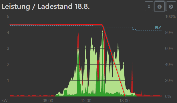

Naja man würde die Nutzung von Sonnenstrom maximieren, sogar dann, wenn um 16:00 Uhr nicht die Sonne scheint. Schau mal in die Grafik unten - trüber Sommertag, den ganzen Tag über wurde die Einschaltschwelle für die Warmwasserzubereitung (4,5 kW) nicht erreicht. Gegen 14:30 Uhr wurde die Wärmepumpe dann per "Spätestens fertig um" gestartet. Der Zeitpunkt war dabei noch recht günstig - wäre die Regenwolke von 15:00 Uhr aber ein wenig früher gekommen, hätte die Wärmepumpe fast nur Netzstrom verbraucht. Dieses Risiko könnte man minimieren, indem man die Einschaltschwelle irgendwann absenkt - dann hätte die OpenWB brav die Wolke abgewartet und erst später (eben zu einem günstigeren Zeitpunkt) gestartet. Man kann sich die Einschaltschwelle ja z. B. als eine Linie beginnend bei 4,5 kW um 14 Uhr und absinkend bis 0 kW um 18:00 Uhr vorstellen, dann wäre die Anlage um ca. 16:00 gestartet und hätte ca 50/50 Netzstrom/PV verbraucht - besser als nix (siehe Grafik - rote Linie = Einschaltschwelle).
Die Regelung wäre halt flexibler, bei der "Spätestens fertig um"-Methode kann es ja zudem noch vorkommen, dass die Wärmepumpe gestartet wird, während gerade der Herd an ist o. Ä. (meine Frau guckt schon immer so komisch, wenn ich aus dem Keller hochgeschossen komme und vorschlage, das Kochen auf später zu verschieben )

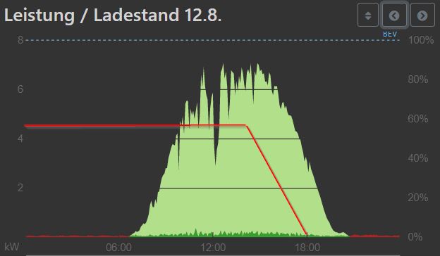

Du hast recht, deswegen ist es wichtig, dass man die Parameter der Absenkung frei konfigurieren kann, um sie auf die Gegebenheiten vor Ort anzupassen. Ich habe die beispielhafte 4,5 kW-Linie (siehe Grafik von gestern) mal fix auf einen (fast) perfekt sonnigen Tag geplottet, siehe hier:
Man sieht, dass die Absenkgeschwindigkeit hier schon recht gut passen würde, evtl. könnte sie noch ein wenig steiler sein. Wer risikofreudig ist, schiebt den Absinkzeitpunkt mehr nach rechts, dann startet das Gerät wirklich nur bei vollem Sonnenschein (also bei einem wolkigen Tag und plötzlich um 16:00 Uhr volle Sonne), wer auf Nummer sicher gehen will (oder falls das Gerät recht lange läuft), schiebt sie weiter nach links. Wichtig ist halt, dass die Absinkgeschwindigkeit in etwa dem Absinken der Leistung bei perfekter Sonneneinstrahlung folgt, das sollte die Wahrscheinlichkeit maximieren, möglichst viel Sonnenstrom nutzen zu können.
